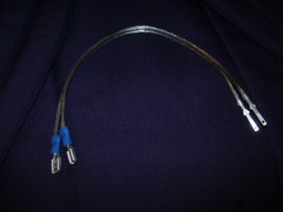

me di cuenta de que delante faltaban medios. Por ello he conectado una nueva línea puenteada (bridged) al amplificador de maletero, o sea L+ con R-. He pasado los cables aprovechando zonas escondidas de maletero y plásticos laterales una vez superado el asiento posterior, hasta el asiento de conductor. Desmontando este asiento he conectado estos 2 cables al violeta y amarillo que llegan hasta el altavoz central.
Y en esa ubicación, mediante un cableado adaptador he montado un altavoz 4" de medios EM-100 de Hertz.
El resultado es bueno pero al llegarle mucha potencia por el puenteado hay que disminuirla montando una resistencia en serie que admita potencia para evitar sobrecalentamientos. Un tal "Ctrlz" de Saab central que es un gurú del audio me lo aconsejó. He usado una de 4 Ohms y aún tiene demasiada potencia, aunque jugando con el Fader no hay problema.
Os adjunto unas fotos de como queda, si a alguien le interesa el altavoz restante que me lo diga que llegaremos a un acuerdo (vaya, esto es para otro foro no? :lol: :lol: ). En caso de que tengais el audio ES1/7 o ES2/7 el altavoz de serie es intercambiable directamente por este, hecha la salvedad del cable adaptador o cortar el conector original.

El cableado para el conector de serie del altavoz, antes de aislarlo con cinta aislante

Para terminar, hoy he comprado una resistencia de 15W y 6,8 Ohm en Onda Radio que está en la calle Granvía. La he conectado en serie al altavoz a la salida del amplificador y el equipo ha quedado equilibrado.
Con esto ahora se aprecia perfectamente la melodia a bajos volumenes (parienta manda :oops: :oops: ) rodando a 140-150kmh por autopista.
Tunning completado. A otra cosa :twisted: :twisted: :twisted: :twisted:
