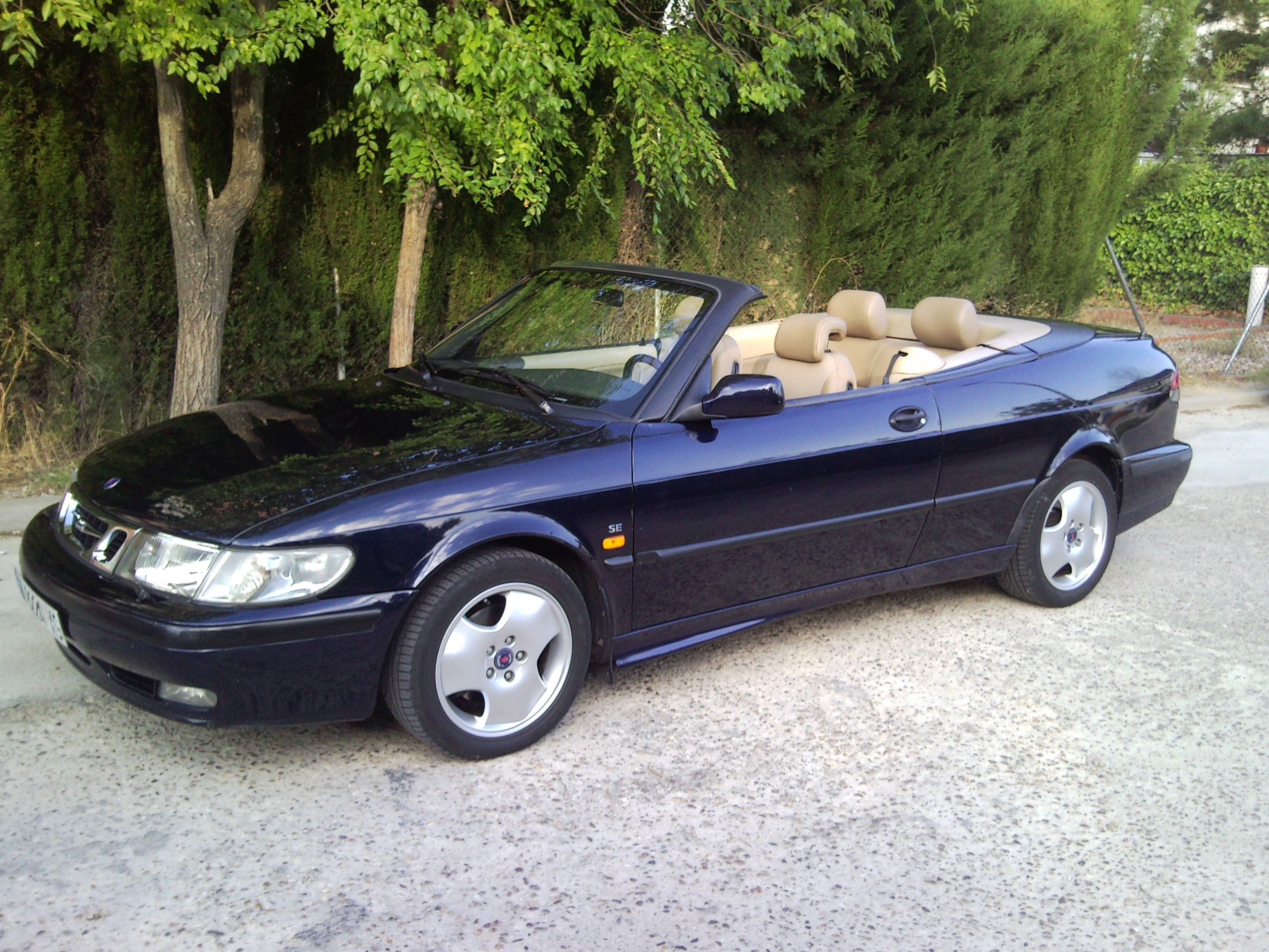

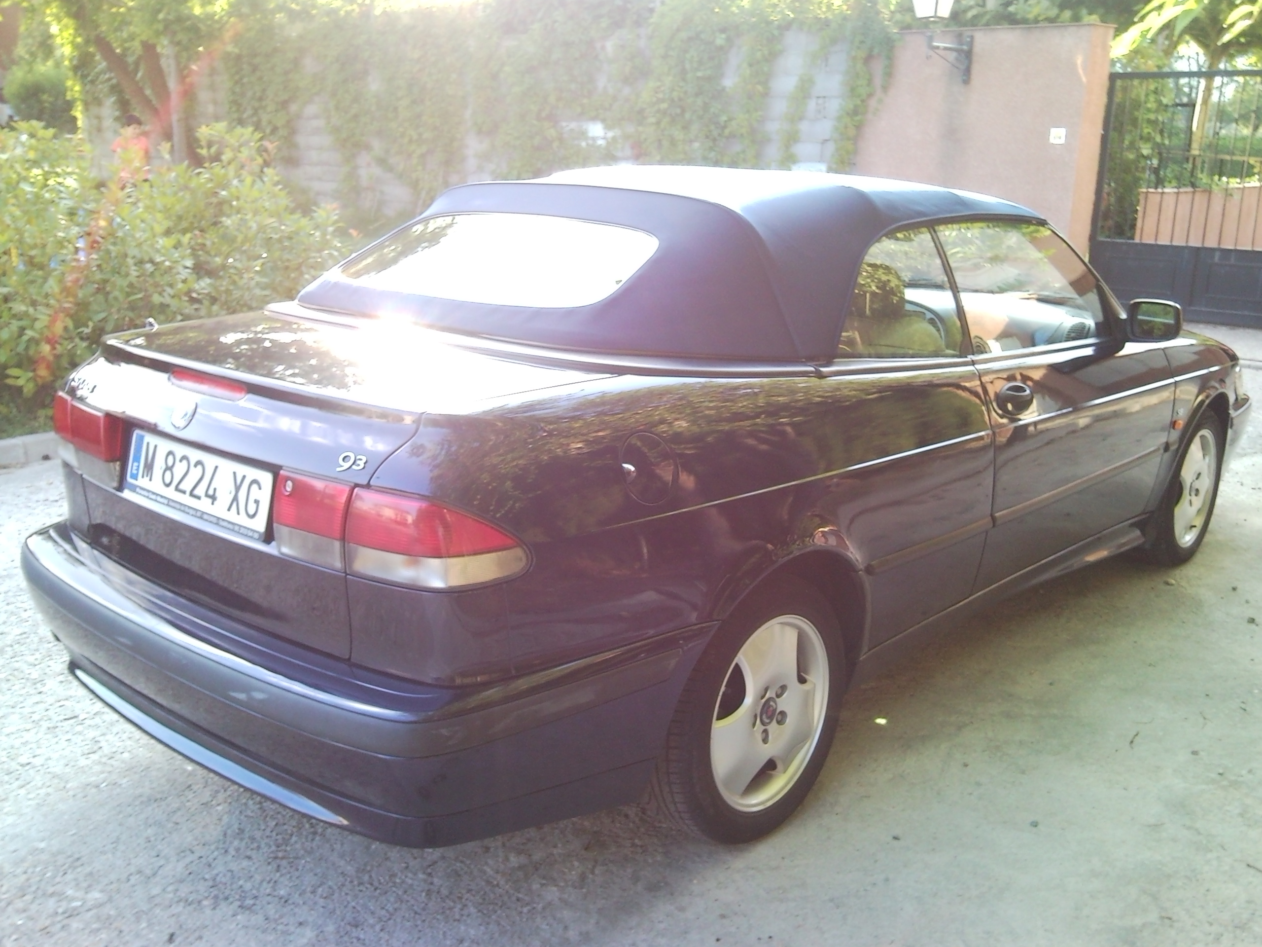

Bueno, pues con casi seis años de retraso :oops: :oops: os pongo las fotos.
En estos seis años apenas le cambié aceite y filtros, un sensor de temperatura y un manguito que va desde la culata a la calefacción. Muchos ya sabéis como se las gasta en cuanto a motor se refiere. Creo que fué el precursor y culpable de que algunos de vosotros disfrutéis hoy en día un cabrio.
No le he hecho muchos kilómetros en estos años, pero su potencia y empuje ha hecho mella en su caja de cambios. La segunta no entraba en redución y la 3º ya empezaba a rascar cuando la metía en aceleración. Menos mal que las transmisiones siguen intactas.
Le acabo de hacer una revisión de las gordas y os lo muestro en su estado actual.
Le he hecho:
- Apertura de caja de cambios y sustitución de 8 piezas dañadas/rotas y gastadas. Sustitución del eje primario de 3ª y 5ª. Rodamientos, sincros, ....ahora es una delicia salir de las rotondas en 2ª haciendo ruedas otra vez. :lol: :lol:
- Cambio de embrague. No estaba en las últimas, pero ya casi. Tenerlo en la mano y no cambiarlo....
- Sustitución de discos y pastillas de freno delanteras por las originales (no me he complicado la vida)
- Sustitución de pastillas traseras.
- Sustitución de los soportes del motor.
- Sustitución de los 4 muelles y los cuatro amortiguadores por los del Viggen. (gracias, Akuma :wink: ) Esto lo he notado muuuucho. Antes era algo blandengue delante. Detrás se corrigió cuando le puse la estabilizadora gorda, pero ahora pisa muy bien y con aplomo, parece otro. No me extraña, montaba ¡¡¡¡unos monroe!!. También ha rebajado su altura 30 mm. Con las llantas Viking que monta no se nota mucho, pero si montara unas 17 (alu 46, por ejemplo) entrarían justitas.
- Se le ha cambiado el aceite (he vuelto a ponerle MOBIL 0W-40) y su filtro correspondiente.
- Filtro de habitáculo, el que tenía parecía sacado de una sala de calderas.
- Filtro de aire por uno de serie. Tenía uno de alto caudal y soplaba bastante en altas. No me gustaba el ruido.

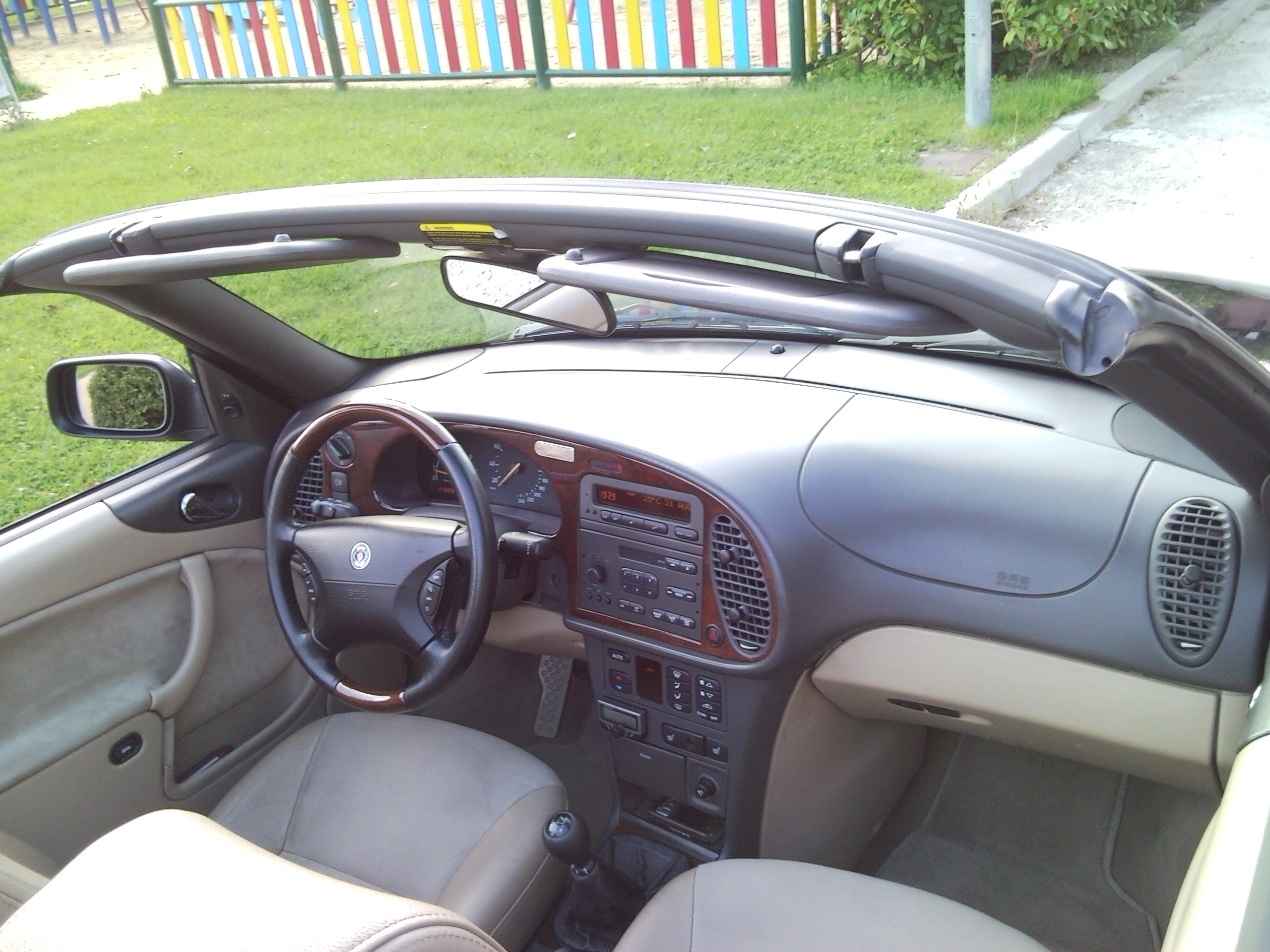

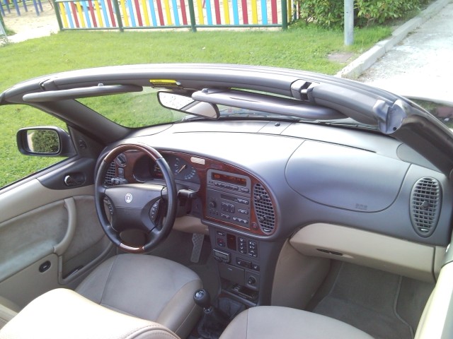

- Como final, le he fregado a conciencia su tapicería beige clara, tratado los asientos con hidratante para cuero, limpiado los cristales y parábolas de los faros, fregado la capota a mano con detergente para ropa de color y dado una minuciosa mano de IMPERIAL 3M abrillantador de carrocerías y el resultado es...el que veis. :8)
Sólo me queda montar el pomo de madera que me ha regalado mi hijo David.

que chulo!! ahora a desgastar todo eso que has montado :wink: :wink:
Re: Ya tengo el Cabrio
6 años, anda que....
A seguir disfrutándolo y mimándolo como hasta ahora!
Un coche que se ha hecho "mítico" por los madriles, predecesor de las "chencho experience" y con toda una leyenda a sus espaldas... y eso con la caja tocada!
Ahora tiene que ser aun mejor.
Llevas ya el refuerzo de la dirección?? Si no ponlo en la lista de "pendientes" . No te crees lo que se nota hasta que lo pones. :wink:
