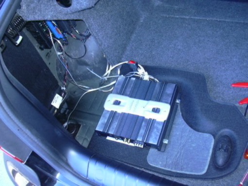

Pues eso, que me he instalado un amplificador en el maletero para alimentar unos sencillos 6x9 de Kenwood que llevo hace tiempo y han cambiado radicalmente!
Los (optimistas) 70W de la radio sumados a los 45x2 del ampli bajo asiento que instalé con sudores y los 65x2 del de maletero llegan a 290W :wink:

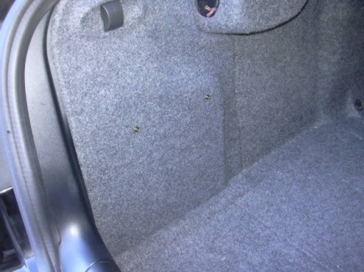

Es un cambio que recomiendo, y no quiero aburriros con mis habituales detalles técnicos. La novedad respecto a otras instalaciones es que he cambiado la tapa lateral del maletero por una plana (¿versión para navegador?) y he montado el amplificador dentro. Gracias a ello el amplificador no queda expuesto a golpes y tiene volumen interior para disipar el calor. Si alguien se anima es fácil:

victor escribió:La novedad respecto a otras instalaciones es que he cambiado la tapa lateral del maletero por una plana (¿versión para navegador?)
Pues sí, corresponde a la tapa que esconde el navegador.

Xavix escribió:Pues sí, corresponde a la tapa que esconde el navegador
Cómo lo sabes, eh, tontorrón??? :lol: :lol: :lol: :lol: :lol: :lol:
Qué hay que no lleve tu Aero de serie, para acabar más rápido?
También llevas la tapa derecha plana? Creo que ahí va el cargador de CD's adicional... :wink:

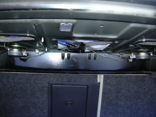

* Puedes montar los 6x9" en los huecos que has visto y conectarlos en paralelo a los de 4", pero la impedancia resultante es de 2 Ohms en lugar de 4 y en mi coche eso provocaba cortes a partir de medio volumen.
* Mejor desconectar los de 4" y dejar solo los de 6x9". El sonido mejora pero debes echar fader atrás para oir cómo se mueven. El problema de falta de potencia del amplificador se acentúa porque falta "chicha" para moverlos.
* La 3ª opción es montar un amplificador que los alimente, con 45Wx2 RMS hay suficiente, yo llevo 65x2 y sobra potencia. Mejora radicalmente en potencia y bajos pero ya te aviso que se percibe una distorsión por culpa de "pinchar" de la línea de altavoces.
Yo he pasado por las 3 fases que menciono arriba :roll:
Si te interesa montar un amplificador, hay varias opciones de conexión en función de lo que busques: bajos (0->200Hz) o full-range.
