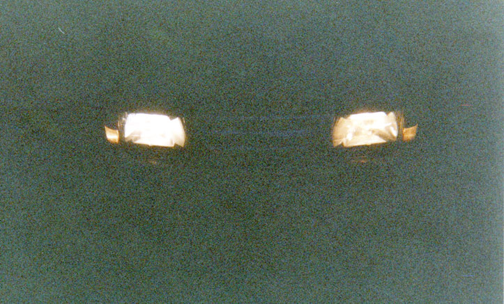

Os adjunto una foto, se trata de un saab 900 preGM de un amigo al que le puse las bluevision. Hice la foto con una cámara desechable y denoche...perdón por la mala calidad...el faro izquierdo (según se mira la foto) lleva ya una lámpara bluevision, el derecho una halógena convencional. Os aseguro qeu si la foto tuviese más calidad se notaría más la diferencia, aunque obviamente no tanto como en la foto que nuestro amigo subió hace unos días con las lámparas de xenon.

- bluevision.jpg (121.13 KiB) Visto 7064 veces
