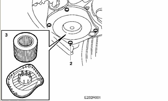

Muy buenas noches, después de pegarme el palizón padre para cambiar el silencioso trasero al temido, me pongo a cambiar el aceite y hasta ahí bien, el filtro de aceite también bien solo que lo he tenido que apretar con mis propias manos, las mismas que previamente quitaron el usado, y resulta que me pongo a cambiar el filtro de aire y....... :roll: :? :lol: ¿Dónde tiene metido el Temido el filtro de los c*****s?

Pues si no me equivoco, lo tiene detras de la rueda delantera derecha. LO veras facilmente desde abajo. ¡ A ver los expertos del foro que lo confirmen, que sino igual le quitas la trocola y cojes la enfermadad del garrotillo!

¿No me diga usted que voy a tener que andar subiendo, otra vez, al bicho en las traviesas? ¿Y cómo se quita eso?

Hombre!, si eres fino de figura a lo mejor cabes debajo :wink: , pero sino me temo que sí. Te adjunto un esquema del WIS del filtro de 9-5. Son 4 tornillos. Ah! por cierto no está detras de la rueda, evidentemente, sino delante( aunque, claro, segun se mire, porque si miras el coche de frente, esta delante de la rueda izquierda, pero...si lo miras desde atras está detrás de la derecha, mmmm.. interesante :shock: )

shock: parece fácil 8)
