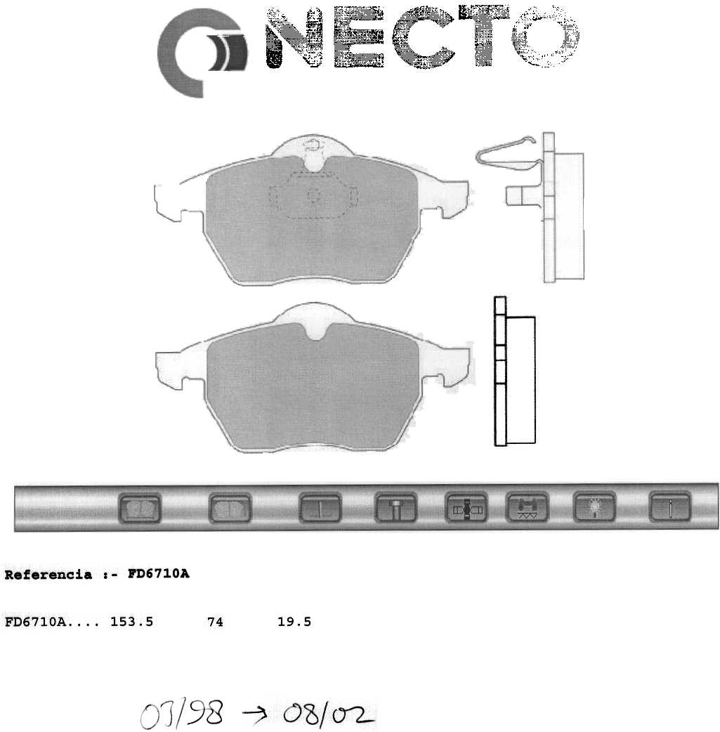

Alguien sabe si cambia el tamaño (la ref creo q si) de las patillas delanteras y pastillas del 93 del '98 respecto al 93 '02 (Aniversario)

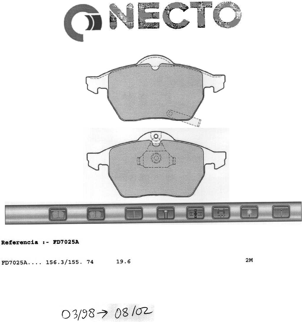

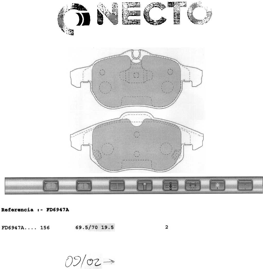

PASTILLAS
Te mando una copia con las figuras y las fechas.
- PAS1.jpg (71.33 KiB) Visto 4024 veces
- PAS2.jpg (68.06 KiB) Visto 4035 veces
- PAS3.jpg (84.69 KiB) Visto 4055 veces
Lo q me temia....
Las mias creo q son las primeras y las de Valentin son diferentes....
