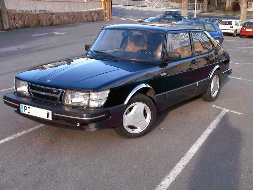

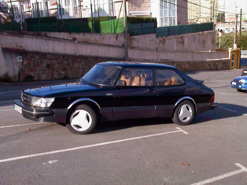

Pues eso... que me ha dado el punto de pedir los pilotos en blanco para el negrito, con la parrilla cromada y las aletas quedan muy bien el ver el tono uniforme...no hay nada que no sea cromado o negro

Muy chulo, si señor. ¿Esos pilotos también traen la luz de maniobra?

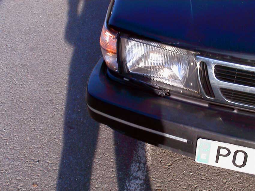

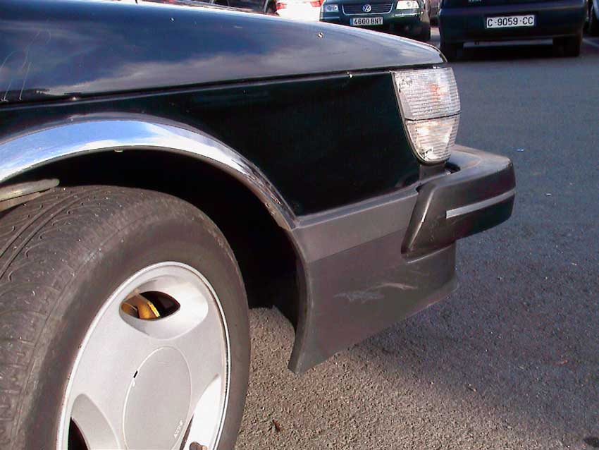

En el caso de los pre87 es sólo el cristal, de modo que conserva la configuración de luces que tengas ahora. En los post87 hay que hacerles el agujero, como en los originales. La tira negra que ves se la he pintado yo, el piloto viene entero en blanco, pero me gusta la tira esa negra que tenía el original.
Estos los he pedido en http://www.partsforsaabs.com/default.ph ... 97_321_322 te mandan el juego. En el caso de los post87 puedes pedir el juego y además los pilotos laterales en ahumado
Macarra, que estás hecho un macarra :lol: :lol: :lol: :lol: :lol: :lol: :P

ta xulo :D no has exo ninguna frontalmente?! seguro que tiene más mala leche cuando lo ves por el retro. :D :twisted: :twisted:
Sí que queda más agresivo que con los pilotos naranjas, pero no hice ninguna foto de morro 100%

Muy bonito, para mi gusto queda mejor que el original. Has puesto la bombilla naranja?

Sí, sigue oliendo a solera :lol: :lol: :lol: , le puse las bombillas naranjas...bueno...en realidad pinté de naranja las bombillas, pues lleva bombillas de doble filamento en los intermitentes, ya que vienen preparados para el mercado yankee con las luces de posición e intermitencia en el mismo piloto
BOMBILLAS NARANJA
Eso te quería preguntar, porque no hay bombillas naranja de doble filamento y además una bombilla ambar no entra en el portalámparas de la normal porque tienen los tetones diferentes.
