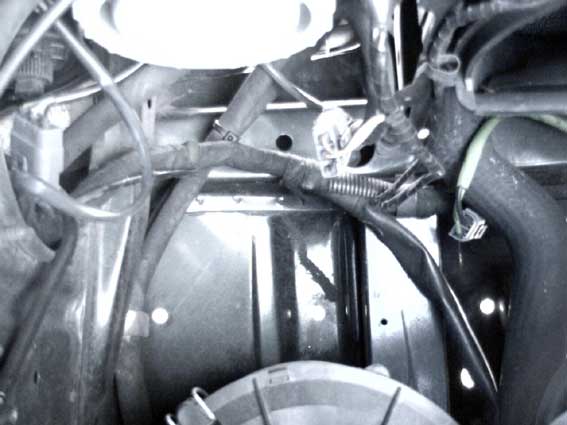

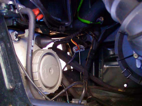

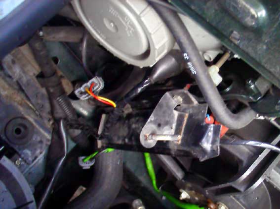

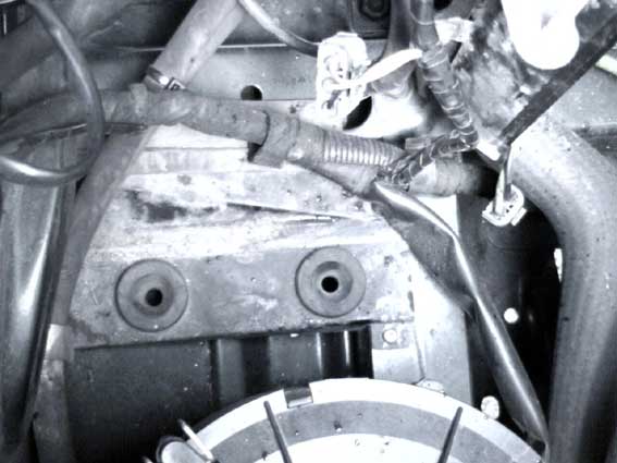

Bueno...ya he llevado a cabo el punto 1 del plan...montar los soportes del intercooler
Y con los soportes ya montados a la espera de montar el deflector que va junto a la aleta que he de pintar, pero está lloviendo :cry:
c**o, ese soporte me suena, lo sacaste con un cortafrio en un desguaze de sandiás...se lo he notado en esos ojos negros.
Efectivamente...así no tengo que sacarlo de los míos y em ahorro el trabajo...en el del desguace estaba cómodo de sacar ya sin el filtro de aire, ni culata ni nada de nada...mucho más hueco para currar.
Es que tienes un ojo...como controlas, mi vida :wink:
