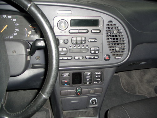

Os hice una foto de la ubicación de la botonera en el salpicadero, que no se como incluir en este mensaje. Si alguien está interesado que me diga como se hace o que me dé una dirección de correo.
Lo ideal es ponerlo cerca de la radio, y no hacer huecos en el salpicadero para sacar el cable de la botonera. Debe estar situado en un lugar de facil maniobra y en donde no despisten las lucecitas verde-roja de los botones.

Aquí tenéis una foto de la instalación de la botonera de un Parrot CK3000 en mi Saab 900 GM. La instalación está hecha en un autorradio, con el fallo de que en lugar de perforar un interruptor ciego perforaron el salpicadero :evil:

vatualmon escribió:Aquí tenéis una foto de la instalación de la botonera de un Parrot CK3000 en mi Saab 900 GM. La instalación está hecha en un autorradio, con el fallo de que en lugar de perforar un interruptor ciego perforaron el salpicadero :evil:
No queda mal ... aunque se puede hacer con los pulsadores ciegos, el parrot lleva 4 cables dos de iluminación, uno para colgar y otro para descolgar, si tienes el pulsador es facil de acoplar ... :roll:
¿A qué te refieres, a que se podrían integrar los botones del manos libres como unos botones más del salpicadero del coche? Eso sería interesante... ¿Pero existen esos pulsadores (que no interruptores) para Saab?
Si, si consigues cambiar los botones ciegos por unos pulsadores, puedes poner los pulsadores del parrot en ellos, lo he visto en algún coche (no saab) y no parece muy complicado...En cuanto a encontrar los pulsadores, la verdad es que no se si estarán para comprarse como recambio, pero seguro que en un desguace se podrán encontrar.
¿que se podía llevar en esos botones a parte de los asientos calefactados?
Tengo un documento de como se hace en un golf V y en un 307 y es sencillo lo mas complicado es encontrar los pulsadores ... :wink:

Precisamente me refería a la dificultad de encontrarlos como pulsadores, no como interruptores. es decir, no deben fijar la posición (abierto/cerrado, como todo lo que llevamos en el salpicadero) sino sólo pulsación...
No creo que eso exista, pero quizá se puede modificar un interruptor para que no quede fijo en la posición "cerrado".
