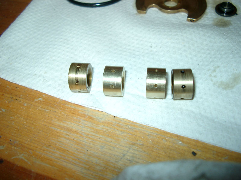

El eje del turbo no gira sobre rodamientos si no sobre unos casquillos de material antifricción llamado broncina comunmente y que es una aleación de cobre, estaño y plomo, que en algunos casos lleva además algo de grafito, pero en los turbos no se suelen usar con grafito por las temperaturas.
Esos casquillos sufren muchísimo, las temperaturas en el turbo son extremísimas y además gira a muchísima velocidad, del orden de 100.000 rpm...y no me he vuelto loco poniendo ceros.

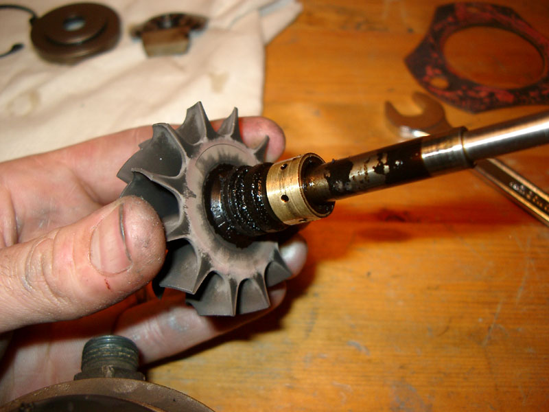

Bien, si además unimos el hecho de que la gente no se lee los manuales de los coches y no lee en una de las páginas del mismo "nunca se debe apagar el motor del coche tras haber circulado a fuerte ritmo de modo instantáneo, por ejemplo al repostar, debe dejarse al menos 1 minuto al ralentí para enfríar el turbo" pues tenemos que el aceite al apagar el motor y dejar de fluír se queda en el eje de la turbina que está muy por encima de la temperatura de ebullición del aceite (unos 280ºC si es un buen sintético) el aceite se convierte en carbón, en cuanto encendemos el coche raya los casquillos....y así una y otra vez hasta que están tan gastados que tiran aceite por la holgura y hacen vibrar la turbina.
Se pueden cambiar los casquillos pero aunque no son demasiado caros, es un trabajo de artistas, son piezas de una precisión extraordinaria y la reparación es cara...del orden de las 60-70 mil pelas

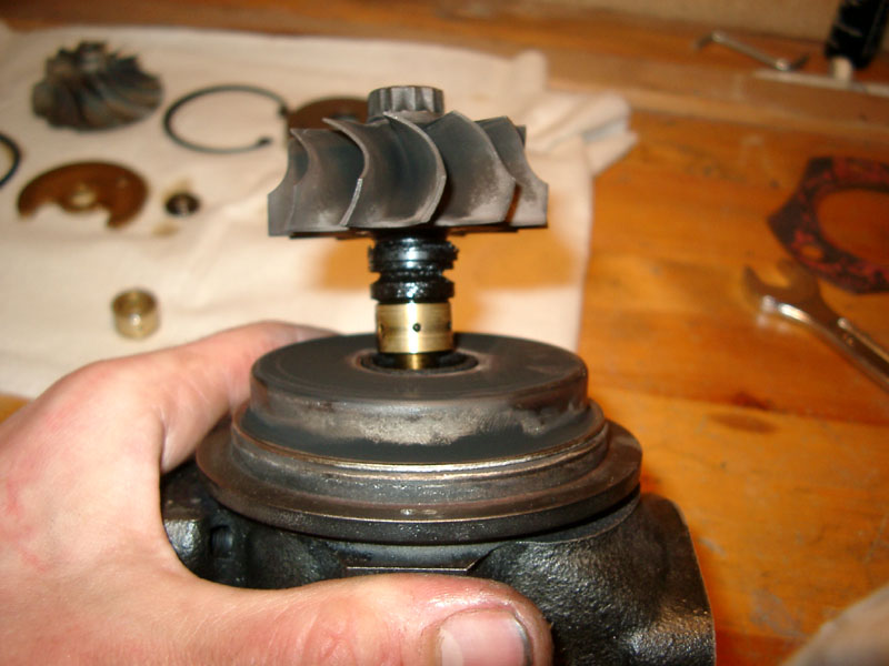

Entrando en el fondo de la cuestión, entiendo que lo lógico, cuando se presenta esta avería, es cambiar el turbo entero, ¿es así?

Cambiar el turbo entero es posible y no mucho más caro que reconstruírlo

tal como estan los precios normalmente, sale mas a cuenta poner un turbo nuevo que repararlo, que si casquillos, eje o caracolas, por cualquier cosa esta cerca de las 80 mil como dice ruben y el turbo nuevo saldra sobre las 125, lo tienen todo estudiado para que te lo pongas nuevo, ya que piensas por 30 mil mas turbo nuevo....

Supongo que una vez puestos a reparar un turbo, lo procedente será sustituir los dos casquillos o cojinetes antifricción. No le habrán sustituido uno solo. Como dice Rubén, el eje de las turbinas gira a una velocidad de ese orden. No sé exactamente que velocidad puede llegar a alcanzar. Pero una burrada. De ahí que la reparación de un turbo, sea cosa seria, ya que el conjunto de eje y turbinas debe estar perfectamente equilibrado. De lo contrario, la rotura es posible incluso probable. Esto es lo que yo tengo entendido, en mi corto conocimiento de esta materia. :shock: :shock:

Las turbinas se equilibran en fábrica, cuando se desmontan se marcan las posiciones para no estropear ese desequilibrio, efectivamente se cambian ambos casquillos, de hecho ya que se desmonta la trubina se limpia bien todo, válvula de descarga, eje...todo
