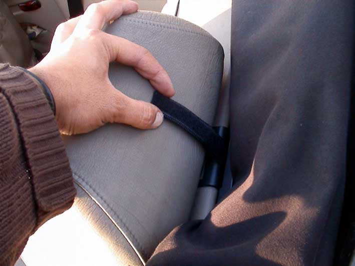

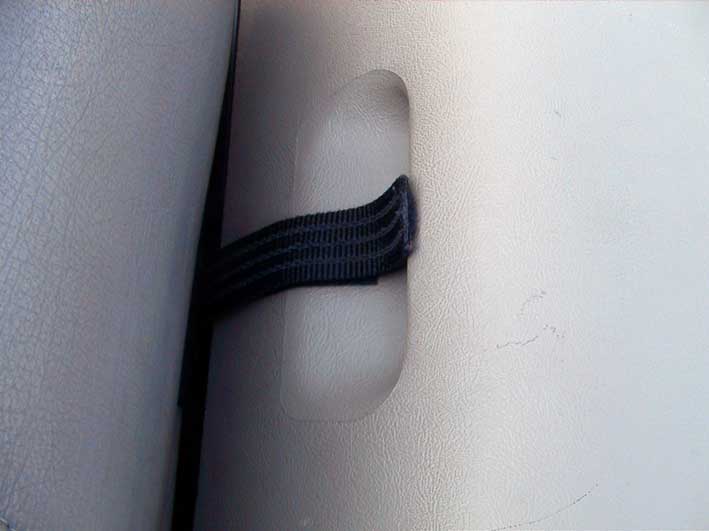

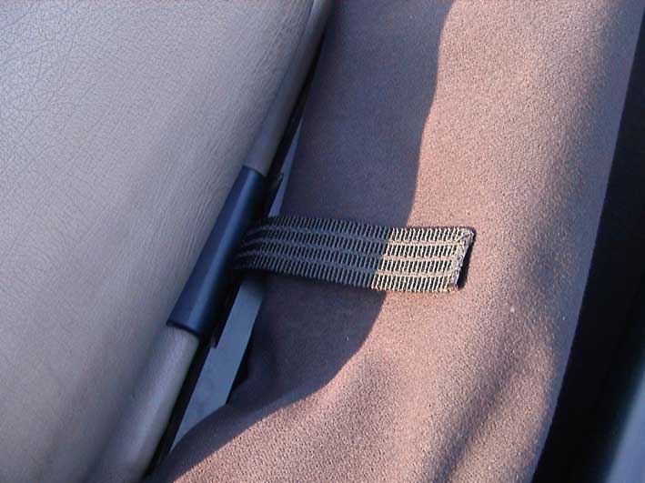

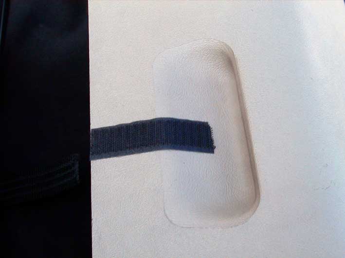

Bien, lo que he hecho ha sido desatornillar la pieza de plástico del cubrecapota y la pieza de goma del respaldo trasero. He comprado unas tiras de velcro autoadhesivo y he recortado unas tiras de nylon trenzado de las asas de una vieja mochila.
He pegado una tira de pelusa del velcro en donde estaban las piezas de plástico en el cubrecapota, he pegado y cosido sobre las tiras de nylon el velcro con los ganchitos y lo he atornillado en el respaldo donde iban las tiras de goma.
Ahora el cubrecapota queda mejor sujeto y mucho más fácil de poner y quitar que antes y el acabado es mejor incluso que con las dichosas piezas de goma cutres.

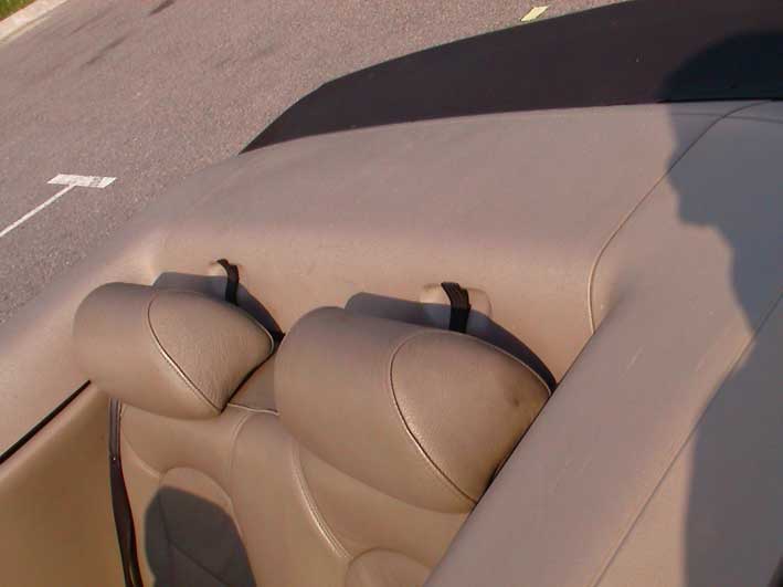

Bueno...ya tengo las imágenes.
y el resultado final
Rubén, eres un perfeccionista. :shock:
Hay que serlo para entretenerse en poner el coñazo del cubrecapotas rígido de los c.........s. :evil:
La verdad es que queda bien en las fotos, pero lo que se dice práctico no es y como en el preGM la capota, una vez plegada, sobresale poco, yo hace tiempo que hasta le he negado su sitio en el maletero.
No es sólo por estética, me gusta ponérsela si viajo por carretera un día evidente de NO LLUVIA, me agobia ver flanear la lona tras los reposacocos traseros. Para pasear por la city a poca velocidad pues no.
