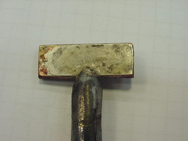

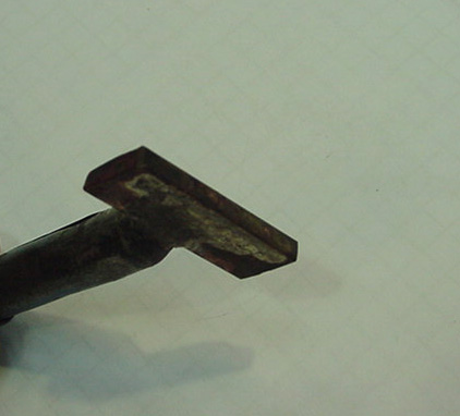

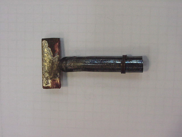

Ya tengo la solución al problemón!!!!
El problema es que ese conector-cable va soldado a la placa base y se desuelda. Cómo lo sueldan?. Con calor y a presión. Cómo arreglarlo?. Hay que cortar una punta de un soldador y hacerle una rendija. Por esa rendija se mete una chapa de cobre. Para dejarla perfecta hay que soldarla CON PLATA. Con esa chapa aplicamos el calor del soldador, si es controlable: entre 150 y 200 ºC, y vamos soldando por tramos de nuevo el conector-cable a la placa. ES MUY IMPORTANTE EL PONER ESPARADRAPO O CINTA TIPO “TESA” (de esa negra o gris) entre el soldador y el cable-conector para no quemar el plástico. :?
De esta manera y con presión vamos aplicando calor y los microcontactos se vuelven a soldar. Os puedo jurar, en las Dimos, funciona. :shock:
Os pongo fotos del artilugio. El copyright es de Jesús Gazol. Compañero del taller electrónico central y amigo. :wink:
Soldador para SID-1
Soldador para SID-1
Soldador para SID-2
Soldador para SID-2
Soldador para SID-3
Soldador para SID-3

Ahora, a ver si lo he ebtendido bien : Se abre una rendija en la punta de un soldador, para poder insertar una pequeña laminilla de cobre. ---> ¿ cómo te dijeron que podríamos hacer esa rendija, con qué herramienta ?
Se aplica la laminilla sobre el contacto de plástico : Es decir, sobre cada una de las rallitas marrones ( contactos ) de la tira de plástico que van unidas a la placa de circuito ? Es decir, en la foto, ¿ las rallitas de arriba ?
http://img125.exs.cx/img125/8619/mejor.jpg
Se interpone cinta ( ¿ como esta ? ) :
http://www.consumo.to/Boletin/boletin_20/POWERTAP.jpg
entre la hoja de cobre y los contactos -- > ¿ no se quema también la cinta tesa ? ¿ el truco está en dar toquecillos cortos pero presionando ?
Así lo entiendo yo. Abusando de tí, Carlos, te pediría estas precisiones.
