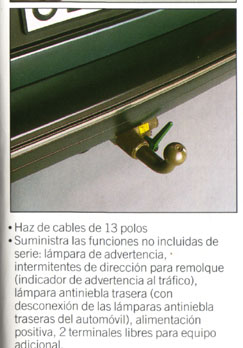

Hola, saab tiene dos bolas de remolque, ambas creo que son de 13 polos pero no estoy seguro en estos momentos. La diferencia entre ellas es que en uno d elos modelos la bola es fija y en el otro lleva una leva qeu al moverla la libera y puedes sacar la bola para que no estorbe al aparcar ni te des canillazos contra ella...estoy buscando el catálogo...lo tenía por aquí...sí...aquí está...

Esa bola es perfecta. Los modelos típicos "españoles" son asesinos, y los que los llevabamos casi también. De hecho si quitabas la bola en algunos casos era peor, pues quedaba una chapa metalica de unos 8 o 10 mm de espesor, donde se atornillaba la bola, que aveces era mas peligrosa que la misma bola.
Supongo que habiendo pasado veinte años desde que yo instalé mi primera bola, las cosas habrán cambiado un poco. El tipo de enganche que ha enseñado Ruben es buena prueba.
Los contactos electricos que parecen muchos, son para todas las luces, intermitentes etc, y para transmitir también FRENOS al remolque, si este es pesado, en una frenada puede empujar al coche si no frena tambien el remolque.

Que bola más chula! ... lo malo es que vale 348 euros la pieza + la instalación que ya ni he preguntado cuánto era. 80 mil de las de antes calculo ..... :evil: :evil:
Pero eso sí, la bola de SAAB está garantizada que si te dan un golpe muy fuerte por detrás (como al del Astra que comentábais) no producirá daños en el depósito de gasolina.
Creo recordar también que en todos los 9.3 venía ya la preinstalación, así que sólo será conectar los clables. En conclusión, parece que merece la pena pagar 100 euros más que poniéndole un modelo pirata...
