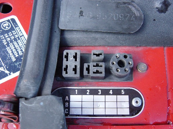

Como nadie supimos aclararle las ideas, a petición de PepeMairena, a ver si alguien puede decirle que utilidad tiene este conector bajo el capó de su 9000.
- Conector 9000
- DSC00631 R.JPG (96.68 KiB) Visto 4967 veces
Lo único que se me ocurre es que pueda ser algo relacionado con el kit de potencia original que le instalaron en la propia Saab (motor B234L de 200 CV subido a 220 CV, o sea como el de la madre de Rubén
). Aunque sinceramente no lo creo, ya que en estas "preparaciones" se cambiaba directamente la centralita.
Rubén, ¿recuerdas haber visto algo parecido en alguno de tus 9000?
Saabludos
Saabludos
Ese conector es para las diagnosis del coche, el redondo sirve para conectar la máquina de diagnosis de los fallos en los que se enciende "check engine". Supongo que su coche es anterior al 93 y aún lleva la inyección bosch LH jetronic en vez de la SAAB Trionic, el 9000 CD de mi madre también lo lleva, y pese a que tiene kit de potencia más que por él yo creo que lo lleva por el sistema Bosch LH, pues el conector redondo lo llevan todos los 900 preGM con el sistema Bosch LH dentro de la caja de fusibles.

placa de trabajos?
Gracias por la información Ruben, tien toda la pinta de ser eso...para chequear el coche .., pero lo que me hacía dudar es que debajo del asiento del copiloto tiene las conexiones del Tech 1?? no? se dice así ...
y eso es lo que me confundía, de todos modos mi coche es del 7-93.
Por otro lado en la placa de trabajos tiene grabados dos 8, en la letra B, y en los nº 3 y 5, que significan? porque yo me he vuelto loco
intentando averiguarlo pero.... ná.

Pues me extraña que tu coche sea de Julio del 93 y lleve aún inyección Bosch, mi antiguo 9000 era de Junio de ese mismo año y ya llevaba Trionic, y era el mismo motor 2.3 turbo.
Las dos únicas explicaciones que encuentro son que o bien el vehículo lleva inyección Bosch por el tema del kit de potencia (que no creo), o bien que está matriculado por primera vez en Julio del 93 pero fue fabricado antes, digamos a finales del 92.
De todas formas, para salir de dudas, visita esta página, tienes cómo decodificar el VIN (Vehicle Identification Number, uséase el número de bastidor).
Mete los datos y cuéntanos qué sale
