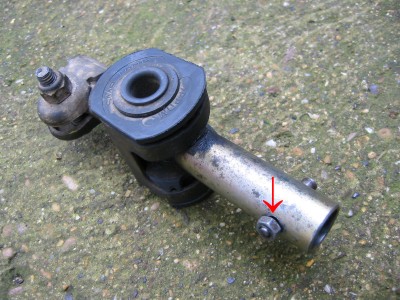

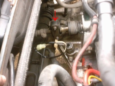

No es tan grave lo pasado...tienes mal la articulación de la palanca de marchas, se desgastan las gomas y pierde precisión. En la figura es la pieza 67A

Esa pieza la han modificado, es mejor pedir la nueva, el tacto de la palanca mejora y no es muy cara.

En el modelo viejo, los tacos de goma se agrietan y estiran de modo que cuando desplazamos la palanca lateralmente para marcar los carriles de 1-2, 3-4 y 5--R en realidad se estiran los tacos pero no mueven el selector del cambio, de modo que las marchas no entran bien. Empiezan fallando la 5ª y la R porque son las que necesitan de mayor desplazamiento lateral para entrar, al final se rompen los tacos de goma y no entra ni una ni otra.
En el 9000 CD de mi madre nos paso que para meter 5ª no entraba y volvíamos a meter 3ª, en el 9000 va más a la vista esa articulación que en el 900 y enseguida vi que estaba mal esa pieza. Si necesitas usar el coche mientras no te llega la pieza, pon unas abrazaderas de modo que no se separen las piezas metálicas entre sí. Yo lo hice con unas de esas de plástico que son muy prácticas y aguantaron casi una semana hasta que llegó la pieza nueva.
