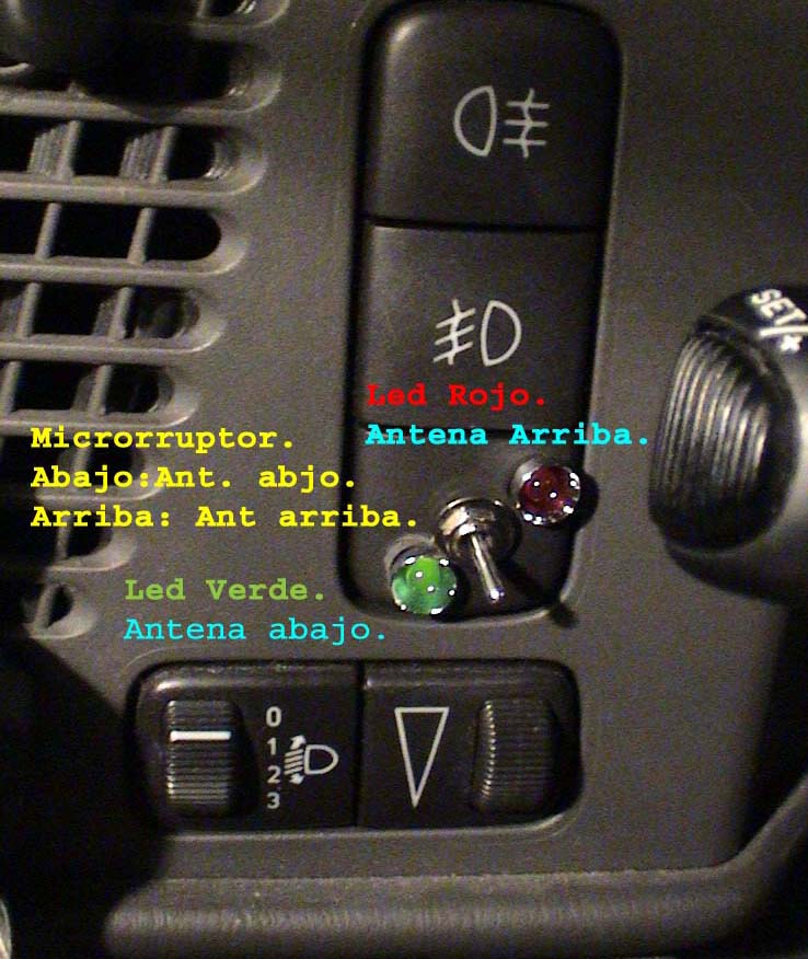

• Un microrruptor de dos posiciones para cortar la alimentación del relé que comanda la subida y la bajada de la antena con motor operada eléctricamente del sistema de sonido. Función muy útil para cuando estás escuchando CDs o vas por ciudad sintonizando FM o AM o sintonizando AM fuera de la ciudad. También es útil para poder escuchar la radio dentro de los túneles de lavado. Esto lo he hecho porque he visto, tras dos ligeros percances con la antena, que es mejor reducir su “estancia en el exterior” en lo posible. Por lo menos tener la posibilidad de controlar tú la antena. Eso de que sea la radio quien la controle no me gusta nada. Lleva dos leds que ayudan a saber la posición de la antena. Rojo arriba, verde abajo. Perfectamente integrado, también, en uno de los tapones extraíbles del grupo de tres donde están los interruptores de los antiniebla (parte izquierda del volante).

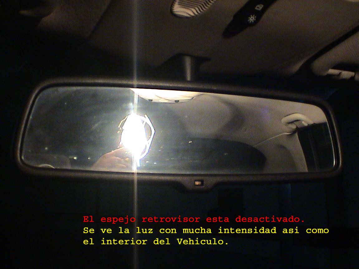

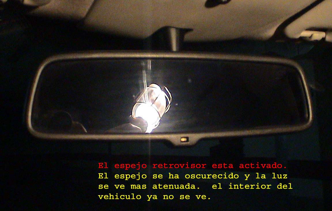

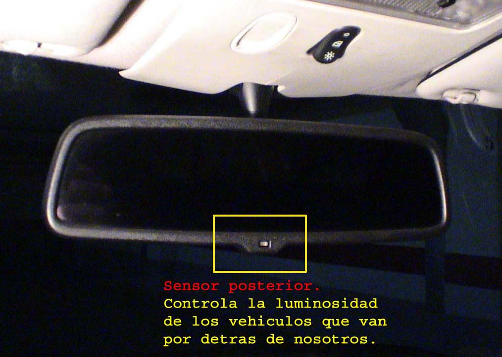

Fotos del espejo retrovisor interior fotosensible.
Mensaje por C a r l o s »
Hay tres fotos: La primera del espejo en su emplazamiento. La segunda es el espejo sin funcionar, sin la llave de contacto puesta. La tercera es el espejo funcionando. Espero que veáis las diferencias.
Cuando el espejo no funciona eléctricamente, es un espejo normal. Refleja lo “que ve”. Cuando está activado, con positivo condicionado a la llave de contacto, se enciende una luz, de testigo, por debajo de él y cuando detecta el sensor delantero que el nivel de luz ha bajado, está escalonado no es todo o nada, y el sensor trasero detecta distintos grados de luminosidad por detrás de nuestro vehículo el cristal se va enverdeciendo”. Que se oscurece, vamos. Tampoco lo hace del tipo “todo o nada” sino que lo hace según le indique los sensores delantero y trasero que luz diurna ( o de alumbrado) hay y que potencia tiene la luz posterior.
Toda la electrónica necesaria está en la carcasa del espejo así que es independiente, en cierto modo, del resto del vehículo. Que no necesita una unidad del coche para funcionar, hablando claro.
Posición del espejo
Posición del espejo
Saabñeco 008-ret.jpg (87.04 KiB) Visto 18905 veces
Espejo sin funcionar
Saabñeco 010-ret.jpg (82.33 KiB) Visto 17800 veces
El Espejo está funcionando.
Saabñeco 011-ret.jpg (94.36 KiB) Visto 17854 veces

Control mediante un microrruptor del relé que comanda la sub
Control mediante un microrruptor del relé que comanda la subida y bajada, mediante inversión de fases, de la antena eléctrica del 9-3 Clásico.
A la antena le llegan dos positivos y un negativo. Un positivo va directo a las fases y el otro va a un relé que comanda la inversión de las fases para que el motor gire en un sentido y luego en otro y la antena suba y baje. Es mejor cortar el del relé ya que si no siempre está alimentado. Los esquemas los he sacado del genoma de Saab (Saab WIS).
Hay un conector en el pilarete izquierdo del coche, al lado del pié del conductor, que lleva los hilos que van a la antena. Se corta el hilo blanco y negro (nº24) del conector gris y se pone el interruptor en medio. Lo de los leds es para artistas. :wink:
Control de la antena eléctrica
