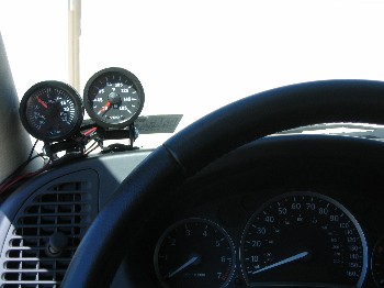

Yo estuve mirando y parceía relativamente fácil hacerlo, lo único que me detenía un poco es donde ponerlo, donde quedaba mejor era en el pilar pero lo que no se es si interferiría en el airbag lateral ... :roll:
Aqui un americano que lo ha puesto, aunque no es de la mejor forma:
http://www.saabcentral.com/forums/viewtopic.php?t=40346
¿Que os parece?

son muy cutres, no se puede poner un salpicadero nuevo?

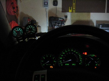

Estas son las fotos
Aquí tienes donde escoger. La instalación no es demasiado complicada, lo más difícil es pasar el tubo hasta el habitáculo desde el colector de admisión.
Efectivamente interfiere en el funcionamiento del airbag lateral, este ocupa todo el pilar A. Solo por tema seguridad lo descartaría.
Y estoy con Masdl que la "instalación en salpicadero" es de un cutre-salchichero cosa fina...
Huecos en este salpicadero hay pocos...y debajo del cenicero? No es muy visual pero con un soporte adaptador "custom made" serviría.

Poner un manómetro del turbo es muy fácil, ya digo que lo más complicado es encontrar por donde pasar el tubito desde el vano motor hasta el manómetro.

Aqui viene como instalarlo en un 9-5:
http://photo.platonoff.com/Auto/
No me gusta el manómetro digital, la presión del turbo sube y baja muy rápidamente, de modo que salvo que llevemos el pedal a fondo continuamente las cifras vailarán tanto qeu no es posible leerlas. Uno alalógico es más intuitivo, en cuanto le coges el punto a la posición de la aguja. Además...todo el cuadro iluminado en verde y un reloj en rojo...ufff
