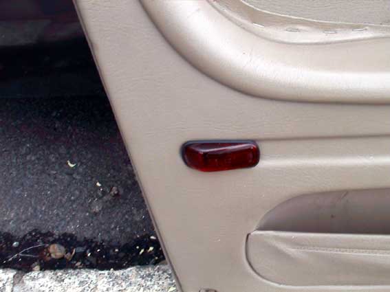

Tras recibir el pedido de los pilotos laterales para masdl y comprobar que le quedaban bien a miss daisy y pedir otros tres juegos, uno lo he destinado a equipar el coche con un accesorio que me gusta mucho en los coches porque me parece que aporta seguridad.
Me parece una cutrada el catadióptrico que llevan los 900 preGM para señalizar la puerta cuando la abres, que para colmo sólo lleva en el lado del conductor.

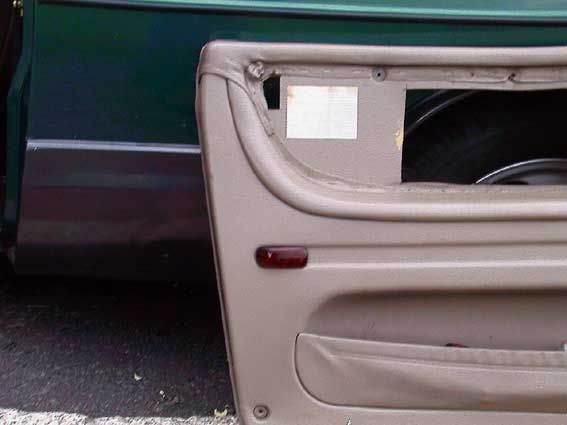

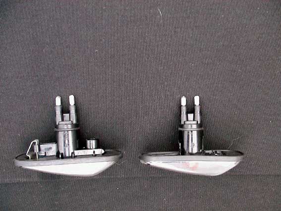

Observé que el piloto lateral de los intermitentes cabe perfectamente en la acanaladura que hay en las puertas de los preGM y decidí limar los soportes de los pilotitos para que bastase con hacer un agujero en la puerta y ya está...este es el resultado...pinto la bombilla de rojo y...
A este paso Miss Daisy va a ser más exclusiva que un Montecarlo :wink:
Tengo que hacer fotos del resultado final, las que hice no han salido bien.
En el negrito ya lo había hecho, pero el problema es que alumbran de color naranja y no tuve manera de hacerlas iluminar de color rojo, además al ser planas sólo se veían con la puerta totalmente abierta, mientras que estas al ser algo en relieve se ven durante el proceso de apertura de la puerta.
Bien, y este es el resultado a la luz del día. Si a alguien le interesa el tema y se anima a ponerlas en su coche, he hecho un reportaje fotográfico del proceso.

Ostia.... felicidades... cuando me lo contaste, no creia que quedaria tan bien :shock: :shock: . Ya veo que hubiese sido mucho mas dificil, pero mas abajo quizas hubieran quedado mas esteticas.
Con que los pintaste???? Porque han quedado perfectos.... :shock: :shock:
Saludos y felicidades ;)
Con pintura transparente de Tamiya, es con la que se pintan los pilotos de las maquetas y una laca fijadora.
En el sitio que mejor quedan es en esa ranura, quedan bien visibles, delimitan perfectamente el borde de la puerta...más abajo no hay sitio, es la bolsa porta objetos de la puerta.
