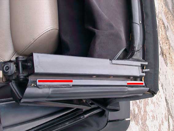

Ahí van de momento los artículos de ajuste de la capota, el llamado capota a secas es sobre el tema de la hermeticidad de la misma, el llamado capota 2 es sobre como corregir el desgaste qeu se produce en la capota cuando va plegada debido a un mal diseño de los tornillos del mecanismo en las primeras unidades, me he fijado en que es por donde se rompen siempre, la de theonly por ejemplo ha rajado justo en ese punto.
La operación es complicada...pero la capota es muy cara, lo llevaré a la saab para que lo corrijan, pues me he fijado que en miss daisy sucede igual, se empieza a notar desgaste en ese punto, y antes de que se joda prefiero gastarme unos euros en corregirlo.
Luego haré fotos de los puntos donde puse el neopreno para que los veais bien, pues en los dibujos no se aprecia mucho.

Ahí va la foto de los puntos a retocar, las tiras de burlete se ven bien junto a las marcas rojas.
Rubén, me parece que el problema de desgaste en determinados puntos de la capota, afecta a TODAS las unidades, al menos todos lo que he podido ver de cerca, que no han sido muchos, 4 excatamente, de diferentes años, todos presentaban roces, desgastes y rasgaduras en los mismo puntos.
En mi caso tengo un pequeño siete justo donde está marcado en la imagen que nos mandas. Y mi unidad no es de las primeras, es del 91.
Lo he solucionado poniendo un parche especial para lona por la parte interior el cual he tenido que reponer dos veces en los dos últimos años (se había despegado). Como también es de color negro queda aceptable. Pero el problema sigue ahí. Las capotas tienen una vida util limitada y con el paso de los años todos acabaremos rascándonos el bolsillo.
Naturalmente, si es posible alargales la vida,..............a por ello.
Vor a buscar burletes de color negro para hacer lo mismo que tú.
Por si a alguien le interesan los citados parches, lo comercializa la casa CEYSS junto con la correspondiente cola.
El mío es del 92 y también tiene esos roces, pero es que he estado mirando el mecanismo y es el dichoso tornillo de la escéntrica el que roza. Lo voy a llevar a la saab a ver si saben si se modificó, si les veo enterados del tema se lo dejo a que lo modifiquen y lo dejen bien.
Ya nos contarás. :wink:

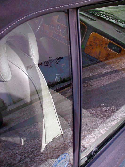

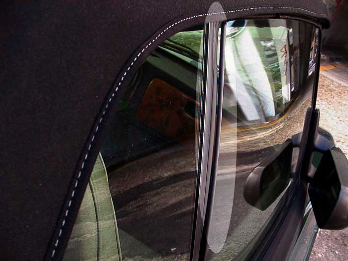

Bueno...ya he acabado con las fugas de aire y agua de mi descapotable, me faltaba ajustar bien las ventanillas del lado del acompañante que no cerraban bien del todo.
He hecho fotos del proceso y voy a hacer un "cómo se hace" que mandaré a alvar9000 para que lo ponga en la web como el de las luces de apertura de las puertas.
En las fotos veis como cerraba al principio y como ajusta ahora. Probado...ni gota de aire o agua, ahora sí hablamos de hermeticidad total.
El proceso no es complicado, pero sí laborioso. Hay que sacar el asiento trasero completo (5 minutos) el panel del tapizado del lado que vamos a ajustar (2 minutos) y luego ajustar la ventanilla con los 4 tornillos que fijan el mecanismo y tienen un ajuste, ajustar, probar, subir y bajar la ventanilla, poner y quitar la capota...hasta que quede perfecto.
basta con ser pacientes.
