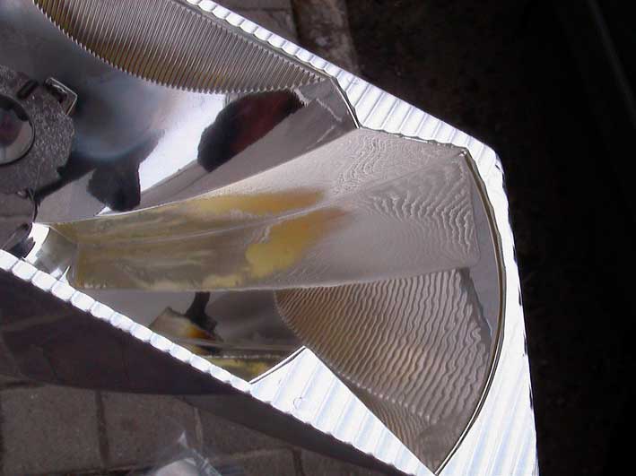

Bien...segunda fase concluída...el otro día al ponerle los servos a los faros me di cuenta de que los reflectores estaban algo cascados...no sirve de mucho poner una super lámpara si el reflector es una caca...así que paseando por Elkparts encargué los reflectores para los faros por 60 euros. En España no se vende el reflector suelto...hay que cambiar el faro completo...
Ahora tengo dos faros completamente nuevos...a la espera del xenoon

Tal y como me esperaba, la mejora en la iluminación ha sido notable, y eso que tampoco estaban muy mal las ópticas.

El recubrimiento de los faros es extremadamente delicado, es una capa de nanopartículas de aluminio de pocas micras de espesor, su brillo se lo da el tamaño de esas nanopartículas (a menor tamaño mejor) y la uniformidad de la capa. En un faro completamente nuevo, basta con pasar el dedo por la superficie para despegar con la grasa natural de la piel ese recubrimiento que es muy fino.
Se pueden bañar de nuevo, pero hay muy pocos especialistas y sale más caro qeu comprar lso reflectores nuevos

Yo cada vez que desmonto los faros para limpiar los cristales por dentro lo único que hago es soplar los reflectores, alguna vez he pasado un paño de algodón húmedo para limpiar y lo único que he conseguido es rayar el reflector. Lo mejor...no tocarlo, sólo quitar el polvo soplando...si se ven muy ahumados...paño húmedo sin una gota de jabón y apenas rozar el reflector

NO!!!!! el agua caliente es un disolvente, estoy hecho un poeta :lol: :lol: :wink:
En realidad el agua es un disolvente universal, lo que sucede es que caliente es capaz de diluír más cantidad...es lo mismo que la leche...el colacao es más fácil de disolver en la leche caliente que en la leche fría (si no tienes la coctel cao).
UN paño muy suave húmedo es lo máximo recomendable
