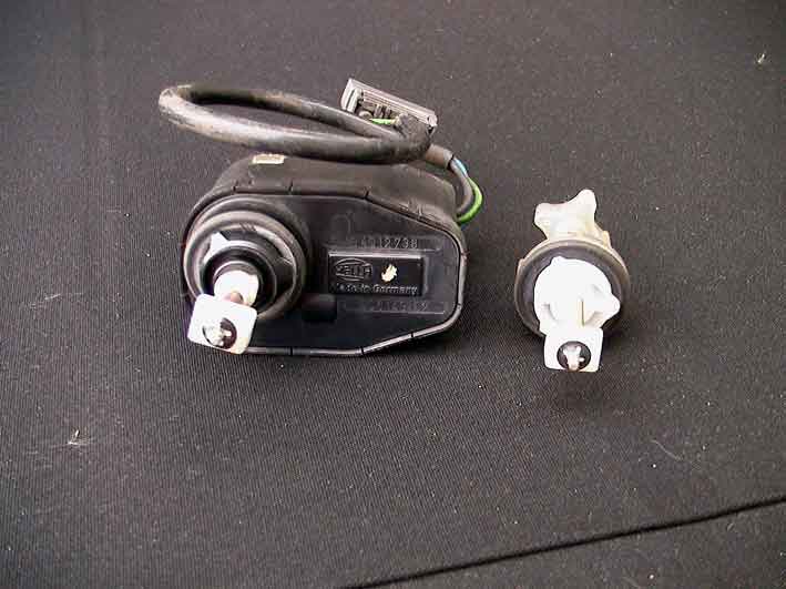

Los faros vienen preparados para poder llevar reglaje manual o eléctrico, sólo cambia la pieza que lo ajusta, en los manuales es un simple tornillo con un mango moleteado para darle vueltas a mano, en los eléctricos es un motorcito el que da vueltas al tornillo. Necesitamos pues los dos motorcitos (uno para cada faro), los cables (tres cables llegan a cada motorcito, verde, azul y negro y al interruptor llegan esos 3 cables más otro marrón y blanco) y el interruptor del salpicadero.
Bien, cada motor lleva los tres cables conectados, el cable negro además va conectado a masa, el cable azul va a la caja de fusibles, conectado en el mismo fusible que el APC y el verde directamente hasta el salpicadero y al interruptor. El cable marrón y blanco va conectado al cable marrón y blanco de cualquier interruptor del salpicadero, simplemente es el que ilumina el interruptor.

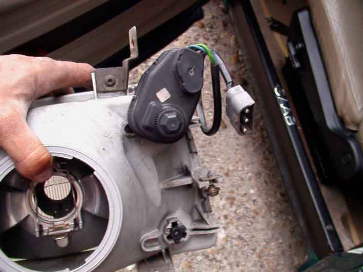

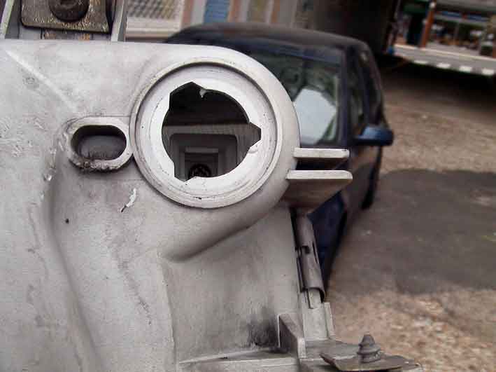

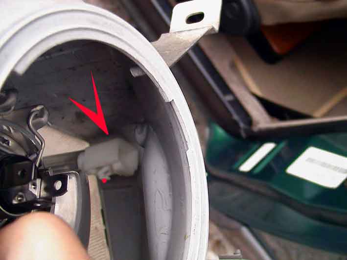

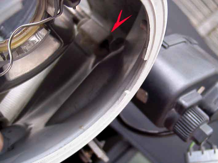

Lo primero es sacar la rueda moleteada que mueve el faro en altura(ver foto1, en ella los dos sistemas, el manual y el eléctrico), va metida con un enganche de bayoneta a la carcasa posterior del faro (ver foto 2), giramos un cuarto de vuelta en sentido opuesto a las agujas del reloj y ya está suelto, pero ahora hay que soltarla del soporte del reflector. Para ello tiramos de la patilla de plástico blanco de la foto 3 y queda liberado, ya tenemos fuera el viejo sistema de reglaje, ahora montamos el motor (foto1) lo giramos un cuarto de vuelta en sentido horario y enganchamos de nuevo la patilla de plástico del reflector (ver foto 4) Ya tenemos faros con reglaje en altura desde el habitáculo...ya sólo nos falta algo que accione esos motorcitos que no sea nuestra mano...simplemente un potenciómetro montado en el chasis cerca de los brazos de suspensión y que tenga una palanquilla que se accione con el movimiento de los brazos de suspensión... (ver foto 6)... pero eso para siguientes entregas...
