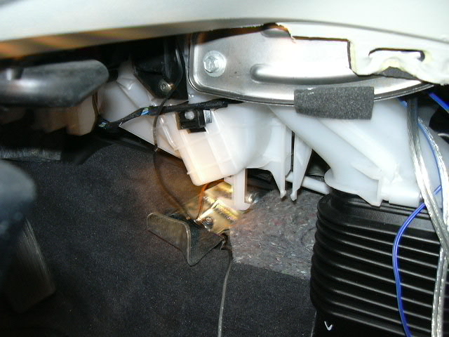

Mis consejos (yo me instalé un kit convencional de Siemens)
* Revisar la masa. Si no es buena no funcionará bien. Hay una chapa metálica galvanizada atornillada al túnel por la parte delantera que va de cine. Ver foto.
* Instalar un atenuador de señal para el cable Mute, si la señal es muy fuerte puede bloquear la radio. De hecho sin Mute seguro que no os pasaría, pero no tener mute no tiene gracia...
* Plantearos usar el altavoz del kit en lugar del de vehículo. Conectar el kit al altavoz de vehículo puede hacer una señal parásita y provocar malfunción. Y el altavoz lo más alejado posible del micro, en pies de acompañante es ideal.

Me lo explique por favor. Y si no lo haces por ese orden, ¿qué pasa?AguSAAB escribió:Pero si quiero escuchar música tengo que hacer funcionar primero el telefono y despues encender el audio
