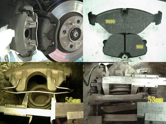

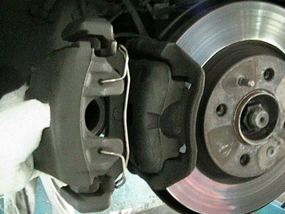

Por fin encontré las fotos que sabía que había guardado en su día, en ellas podéis ver las ventajas de las pinzas del 9000 turbo posterior al 87 frente a las del 900:
Ventajas:
1.- Las pastillas de freno son casi un 50% más grandes, de modo que el muerden mejor el disco
2.- El émbolo de la pinza de freno tiene 3 mm más de diámetro, lo que aumenta la presión contra el disco
3.- Los discos de freno del 9000 son 2 mm más gruesos que los del 900, lo que mejora la refrigeración de los frenos y aumenta su rigidez.
4.- La reforma es sencilla, el mayor problema es cortar la chapa que carena el disco por el interior del buje para que quepa la nueva pinza mucho más grande.
Inconvenientes:
1.- Las pastillas de freno son más caras
2.- Es necesario cambiar los discos de freno, lo cual aumenta el precio de la preparación.
3.- Aumenta el peso suspendido por la suspensión.
Ventajas:
Inconvenientes:
