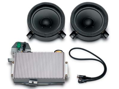

Por fin lo he encontrado!!!!.
Mensaje por C a r l o s »
Por fin lo he encontrado!!!!. Como tengo tantas cosas de Saab en el PC pues… :oops:
He aquí la foto del amplificador / filtro y los altavoces originales que van en las puertas.
Amplificador de AS3
Amplificador de AS3
Saab 9-3 Original Audio Upgrade.jpg (14.93 KiB) Visto 3506 veces
