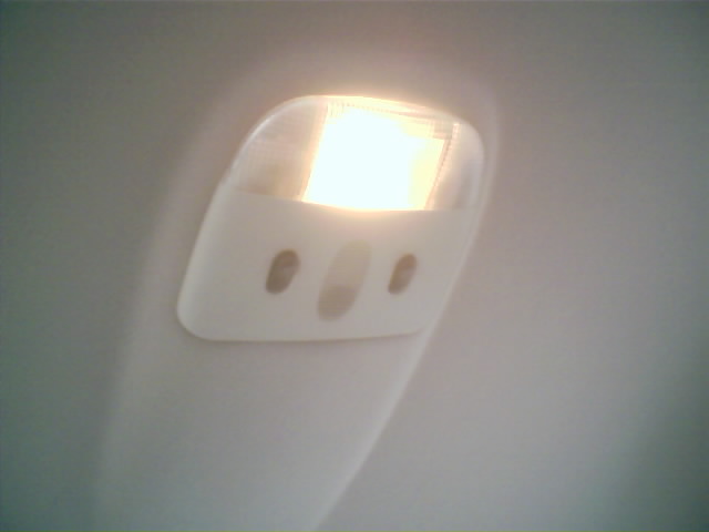

en la foto se ve el sensor , aunque creo que la solucion esta dadaÁlvaro Ruiz escribió:Si lleva un sensor de clima independiente para la parte trasera, creo que el fallo estará ahí con bastante probabilidad.
Saabludos
- Key80002.jpg (27.46 KiB) Visto 6318 veces

yo creia que ahí iba el sensor del mando a distancia y el micro del manos libres, no sabía nada de un sensor de temperatura. Vaya, vaya, a ver si pillo uno y lo desmonto para verlo
