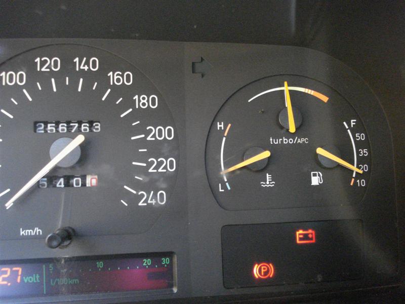

Como se ha dicho por aquí repetidas veces, el termometro de agua de todos los 9miles no funcionan exactamente igual. Hasta el MY95 la aguja fluctuaba en función de la temperatura real del motor. Como esas variaciones hacían que los propietarios maniáticos estuvieran más pendientes de la aguja que de la carretera y molestaban continuamente a los S.O. pensando que era una avería, a partir de ese año los indicadores mostraban un valor según variaciones. Ese mismo año se eliminaba el termocontacto que accionaba el electroventilador; a partir de ahí el sensor de temperatura que va en la culata, justo al lado del termostato, manda la señal de temperatura al cuadro, concretamente al EDU (Electronic Display Unit, el ordenador de a bordo del cuadro) y la aguja se mueve.
Bien, todo esto viene porque estaba investigando un poco acerca de por qué la aguja del termometro de agua de mi coche, desde que lo compré, apenas sube un poco desde la zona azul. Alguna que otra vez en los tres años y pico que llevo con él he visto subir la aguja a la zona media, pero no es lo normal. De termostato no creo que haya problemas, tiene un par de años y la calefacción funciona bien. El sensor de temperatura también tiene la misma edad. He desconectado el enchufe, lo he limpiado con spray limpiacontactos pero sigue igual.
Si pudiérais hacer alguna sugerencia, antes de liarme a desmontar la parte superior del salpicadero para llegar al cuadro y salir con más grillos que antes, os lo agradecería. El electroventilador salta cuando debe, a mi juicio, y el termostato es de los de 82ºC (¿será una temperatura demasiado baja?). Pongo una foto de la posición en la que la aguja se queda clavada, por si lo veis normal.

Antes de tocar nada es mejor comprobar a que temperaturas está funcionando, con termómetro láser mirar la temperatura en la culata, en el bloque y en el radiador.
Puede que en tu coche sea la posición normal, en mi Aero también va tirando a baja, y cuando el termostato estaba mal se notaba, en las cuestas abajo la aguja volvía a la zona azul. Sin embargo en el Airflow la aguja siempre va más alta, como en los 900.
La próxima vez que no veamos recuérdamelo y llevo el termómetro, mi hermano tiene uno, está obsesionado con la temperatura del motor y de los frenos, tiene un BMW :twisted:

Hace tres o cuatro meses cuando le pregunte al mecanico sobre este tema, le enchufó el "tech II" de andar por casa que tiene, y éste le cantaba una temperatura de unos 85-86 grados, despues de haber rodado un buen rato, que yo creo más o menos normal.

Jaabier escribió:Antes de tocar nada es mejor comprobar a que temperaturas está funcionando, con termómetro láser mirar la temperatura en la culata, en el bloque y en el radiador.
¿En que valores nos debemos mover?
Jaabier escribió:La próxima vez que no veamos recuérdamelo y llevo el termómetro, mi hermano tiene uno, está obsesionado con la temperatura del motor y de los frenos, tiene un BMW :twisted:
Ya me gustarían a mi esas preocupaciones, Don Javier...(Un Bmw, pero no un BMW cualquiera, un deportivo de los de verdad)
Re: indicador de temperatura del motor
En la culata debería estar por los 90 grados o un poco más cuando salta el ventilador.
Respecto al BMW, sacar 200 cv de un 2.3 sin turbo está muy bien, pero me sorprende la temperatura que coje el vano motor y la presión del circuito de refrigeración, los M llevan más presión que los normales. La última modificación que le hizo es una bomba de agua eléctrica que se activa con el ventilador, sin ella al minuto de para el motor la temperatura subía hasta 120 grados en el reloj.

Rafael escribió:Como se ha dicho por aquí repetidas veces, el termometro de agua de todos los 9miles no funcionan exactamente igual. Hasta el MY95 la aguja fluctuaba en función de la temperatura real del motor. Como esas variaciones hacían que los propietarios maniáticos estuvieran más pendientes de la aguja que de la carretera y molestaban continuamente a los S.O. pensando que era una avería, a partir de ese año los indicadores mostraban un valor según variaciones. Ese mismo año se eliminaba el termocontacto que accionaba el electroventilador; a partir de ahí el sensor de temperatura que va en la culata, justo al lado del termostato, manda la señal de temperatura al cuadro, concretamente al EDU (Electronic Display Unit, el ordenador de a bordo del cuadro) y la aguja se mueve.
Al mio le pasa exactamente lo mismo Rafael, no creo haberlo visto pasar nunca de la mitad, incluso cuando tuve el problema del TCS que se calentaba bastante e incluso tuve que meterle un litro de agua, no pasó del 75%.

En teoría Manolek tu coche MY92 lleva un termometro "de los de verdad", en los que la aguja sube libremente en cuanto las condiciones de circulación no son favorables...
