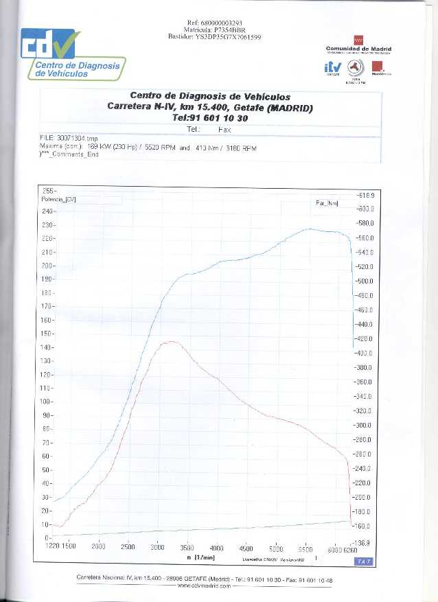

Pues eso, que acabo de llegar de Getafe de recoger (¡por fin!) la ficha técnica española del Viggen, y de paso lo he metido en el banco de potencia del CDV (por cierto, se acordaban de Gus :shock: :shock: , no es coña :roll: ). El Lunes escanearé las gráficas en la oficina y las colgaré aquí, de momento adelanto: 230 CV a 5500 rpm y 410 Nm :shock: :shock: a 3180 rpm :arrow: 8)

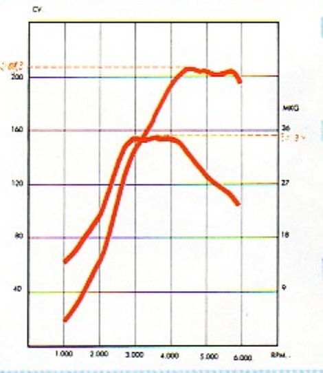

Digamos que el 9000 te daba la patada de inmediato, a 2000 vueltas ya salía desbocado el coche, mientras que en el Viggen has de pasar de las 3000...
La realidad es que la curva de par del 9000 era más llena, tenía muchos más bajos. El Viggen no anda mucho por debajo de las 3000 rpm (bueno, sí anda, a lo que me refiero es a que no te pega al asiento :twisted: ).
Aquí tenéis la gráfica de potencia y par del 9000 2.3 turbo 200 CV, se ve cómo a 2000 rpm el par ya es bastante considerable, mientras que el Viggen es más perezoso a esas vueltas :roll: .

Bueno, como lo prometido es deuda, aquí va la gráfica de potencia del animalito...

Análisis de la gráfica
Como comentaba ayer, al motor le faltan bajos (comparado con un 9000). Se ve cómo a 2000 rpm tiene sólo 60 CV :roll: , a 2500 se va entonando la cosa :twisted: y ya tiene 110 y a 3000 nada menos que 170 :shock: :shock: :shock: . Es a partir de ahí cuando el motor da lo mejor de sí mismo: los brutales 413 Nm de par (42.14 kgm :!: ) y los casi 200 CV a 3500 rpm. A partir de ahí la potencia es bastante estable hasta alcanzar el máximo a 5520 vueltas, manteniéndola prácticamente constante hasta el corte, que se produce a 6200 (lo que no está nada pero que nada mal).
La velocidad máxima lineal (en banco de rodillos) medida fue de 243 km/h, lógicamente la real sería inferior puesto que entra en juego la resistencia aerodinámica.
A la vista de la curva, se nota que este motor tiene un turbo de alto soplado (Mitsubishi TD04), un turbo gordo, para entendernos. Al tener más inercia que uno de bajo soplado (más pequeño), su respuesta no es tan inmediata, aunque cuando sopla, lo hace a mala leche :twisted: , como se puede ver.
Comentar que los del CDV se quedaron asustados de la cifra de par, sólo alcanzada por algunos TDI150 chipeados :roll:
