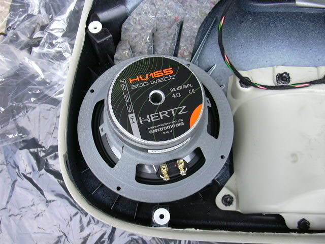

Opción 2: Montar un amplificador de 2x40W RMS bajo el asiento, donde está previsto el original, y unos altavoces de tipo Woofer acordes en las puertas de 6,5". La señal para el amplificador se toma de las lineas de los altavoces delanteros con un conversor a RCA.
El coste oscila entre los 200-250€ y el resultado es...brillante!!!
En definitiva ahora el sonido tiene delante unos graves y una profundidad inalcanzables por el equipo de serie.

* Altavoces DLS: Ojo porque tienen mucha profundidad de montaje, los mios son de 68mm creo y recé un par de avemarías antes de bajar el cristal de puerta. No sé cuanto sobra, ni es comprobable porque se montan de dentro hacia fuera desmontando todo el panel de puerta con lo que la profundidad total necesaria incluye el grosor del anillo

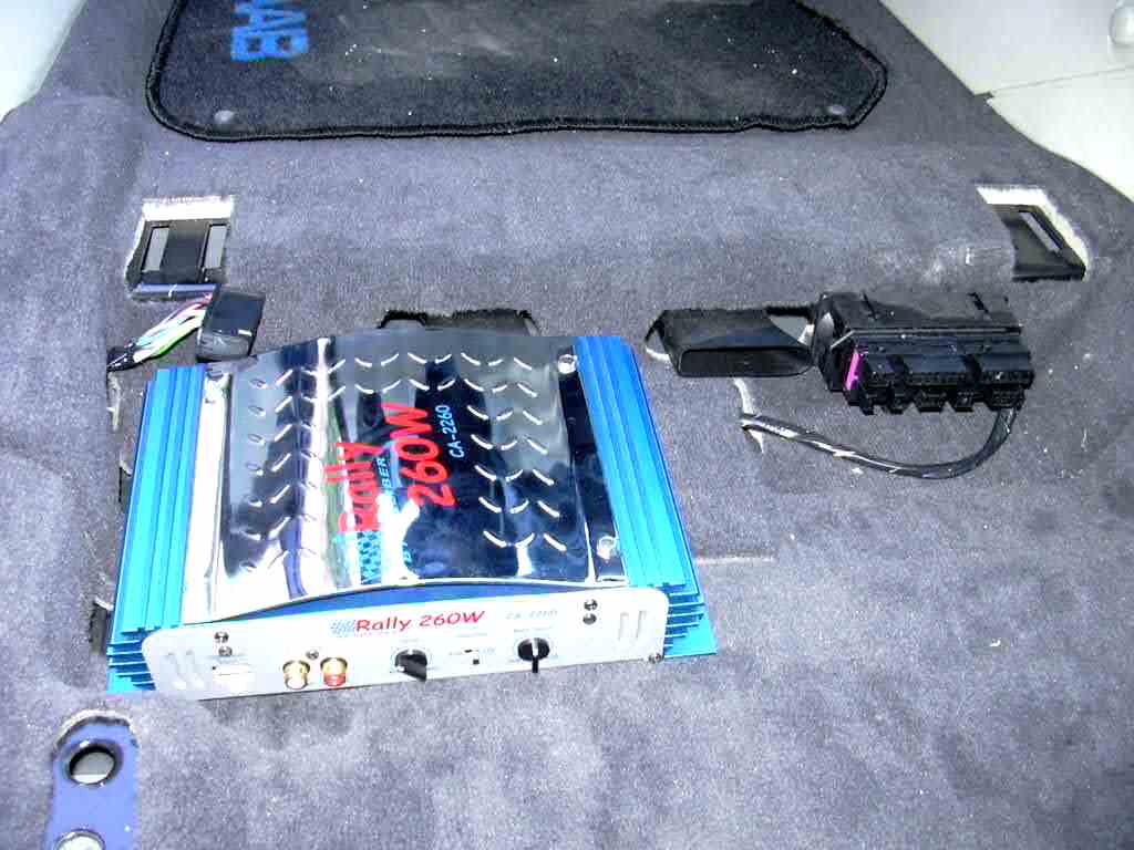

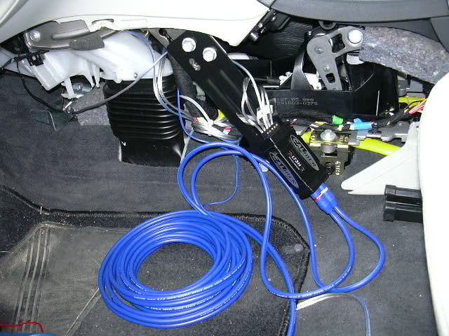

* El amplificador cabe si te limitas a dimensiones de 230x150x50, más importante esta última cota para evitar problemas con el conector de Airbag del asiento y sus guías. con 50 va perfecto y no sufres, aunque estas dimensiones limitan el mercado mucho.

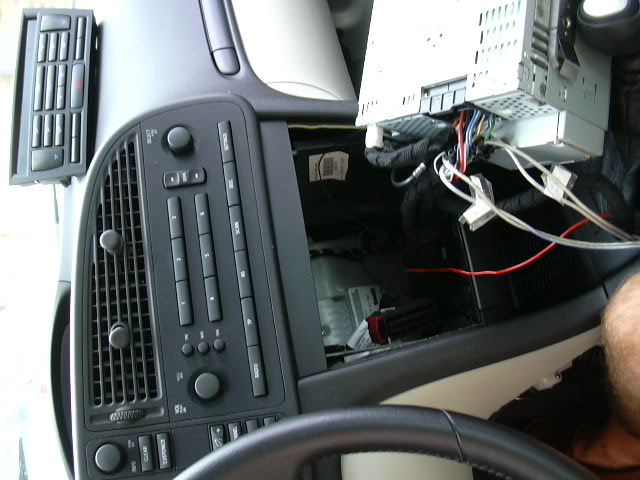

* Debajo del asiento hay un conector con positivo permanente y masa, el remote lo debes coger del 15 de encendedor pues no encontré ningun pin asociado simplemente al encendido independiente de la radio :cry:
Este conector tiene 6 cables de salida, 2 para cada altavoz de puerta y 2 más para el central del que personalmente me olvidaría pero si quieres rizar el rizo vete a unos Boston FX15 (creo) o no ganarás nada.

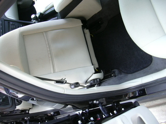

Debes estar dispuesto a desarmar el coche, tú o algún instalador con desconocimiento de causa, mira las fotos de la radio desmontada, o del filtro RCA y del conector bajo asiento (hay que quitar el asiento):

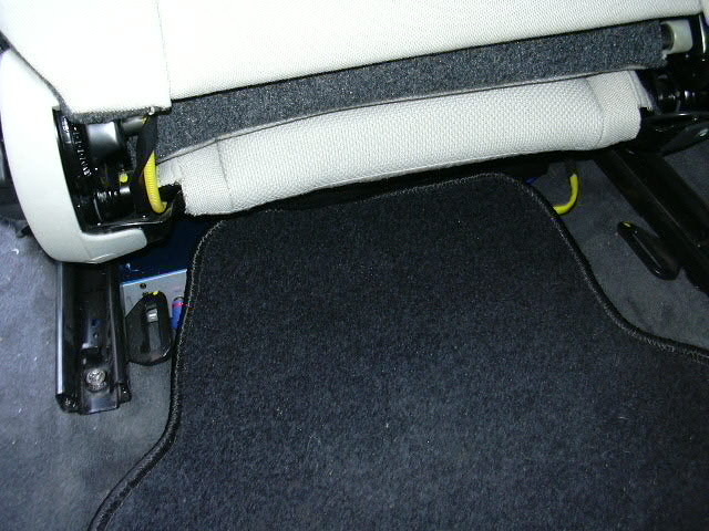

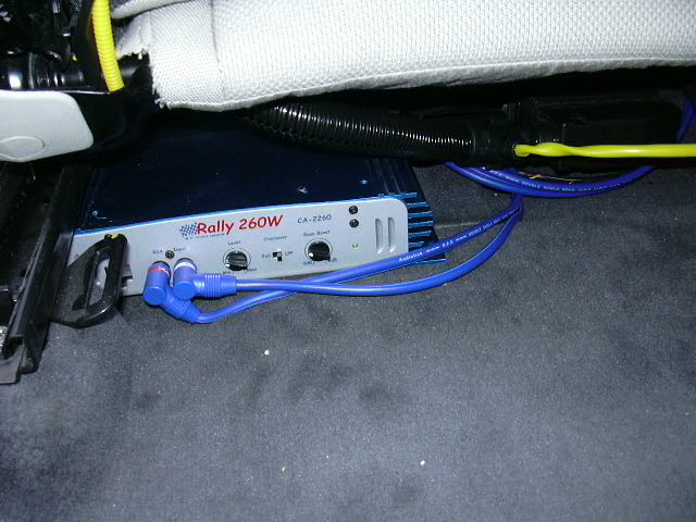

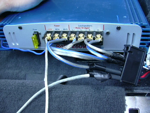

Otras fotos de como queda el amplificador instalado bajo el asiento, camuflado cuando se requiere pero accesible para regulación adelantando el asiento a tope.
Mi idea es hacer en breve un manual paso a paso en ppt o similar, con la conética y código de colores de los cables en radio, bajo asiento y en puertas para que quien quiera se lo pueda instalar. También el material necesario para los desmontajes.
