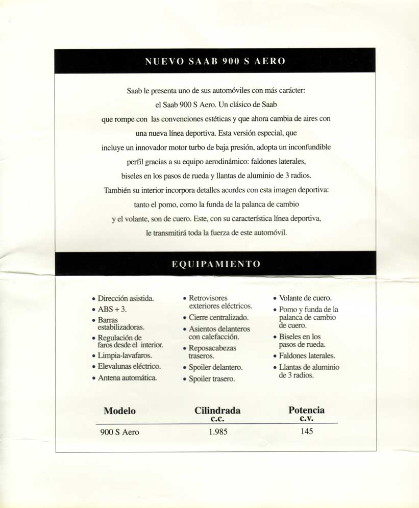

llevara el mio de eso?
Mi saab es un 900 s , lleva barras ? porque si no las lleva.. no me imagino como sera si le las monto... el coche cuando coje una rotonda, curva o similar la verda es que no se mueve un milimetro del trazado, ya le he sacado los colores a mas de algun golf y parecidos... jejejej
SI es un turbo de bajo soplado la debería llevar, pues la de ramoncín la sacamos de uno y otro amigo nuestro con un 900 S lpt también la lleva. Desde luego si tu coche es muy estable seguramente la lleva.
No todos los turbos de bajo soplado (LPT) llevaron barras estabilizadoras, pero sí la inmensa mayoría. Venían de serie en la versión "900S aero", lo que pasa es que para España el LPT se ofreció sólo en esta versión a partir de 1992. Sólo algunos de los LPT vendidos en el 90 y el 91 van sin barras estabilizadoras.
Adjunto el catálogo con las especificaciones del "900S aero"
