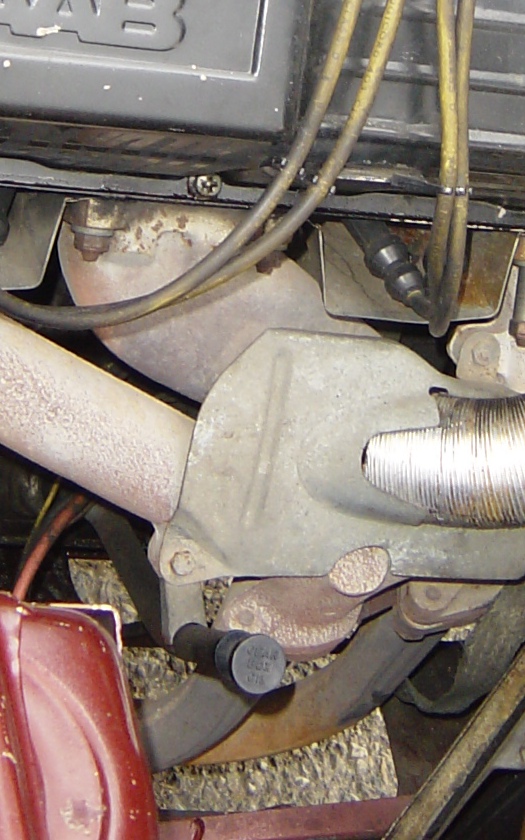

Nivel del aceite de la caja de cambios.
Una pena que hoy día no se hagan coches con un acceso tan sencillo al nivel del aceite de la caja de cambios como en el 99 EMS de Bluenote que disfrutamos el pasado sábado en Almodóvar.
Varilla aceite caja cambios 99 EMS
DSC01451 RR.JPG (190.35 KiB) Visto 4937 veces
Igual de sencillo que en los 900 pre 89 :wink: y en los 9000 pre92
Ciertamente inexplicable que no lo lleven todos los coches
