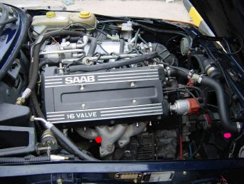

Tienes un tapon en el bloque y otro en el radiador, ten cuidado con el tapon del bloque, por que igual esta oxidado y se te parte al sacarlo.
Con el tapon del radiador, tambien debes tener cuidado, va a rosca y en cuanto lo aflojes un poco empezara a salir el agua, no lo saques del todo, por que al ser de plastico, la rosca te puede dar dificultades para apuntarlo y puedes fastidiarla. Asi que con flojarlo, veras que empieza a salir el agua, dejala que escurra, con eso deberia valer, si quieres que salga del todo, intenta sacar el del bloque.
Luego le echas anticongelante de "qualité" y asunto arreglado.
En la foto que adjunto, bastante mala, pero no tengo nada mejor y te vale para hacerte una idea, te señalo donde estan los tapones, el del radiador, con un punto rosa, busca la esquina inferior de ese lado y lo veras, el del bloque, esta señalado con un punto rojo, obviamente, esta en el bloque, debajo del colector de escape, los puntos no estan en su sitio correcto, pero asi te haces una idea.
Con el circuito vacio, si que puedes desmontar el deposito y limpiarlo sin problemas.
un saludo.
un saludo.

Tengo una sola duda, en principio me aconsejas que lo vacie con el tapón del radiador, pero con éste entiendo que no sale toda el agua, para que salga toda hay que quitar tambien el qe esta en el bloque motor. ¿Es asi?
En el caso de vaciarlo con el que esta en el radiador solamente, ¿puedo desmotar el depósito de agua para limpiarlo?

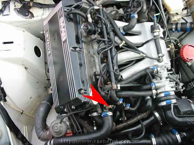

Yo prefiero no tocar los tapones del bloque, lo que hago es vaciar el radiador por el grifo que lleva abajo, abro el vaso de expansión, dejo que se vacíe todo y luego meto agua limpia en el vaso y soplo para que arrastre la m***** y el agua que queda en el bloque, luego cierro el grifo del radiador, echo el anticongelante y abro el purgador que va junto al termostato, soplo por el vaso de expansión hasta que sale anticongelante limpio y sin burbujas por el purgador, cierro el purgador y listo.
Debes hacerlo con el motor parado, frío y con el grifo de la calefacción abierto a tope.

Gracias Rubén, lo único que no tengo claro es donde se encuentra el puragador, he estado observando en el coche por la zona que me indicas y lo único que veo es la manguera que va desde el tanque de agua al radiador, en la foto de Theonly, la que esta en la esquina superior izquierda. ¿Es eso? ¿no debería ser un tornillo o algo así?

El purgador es este "grifo" Son tuerca y contratuerca.
