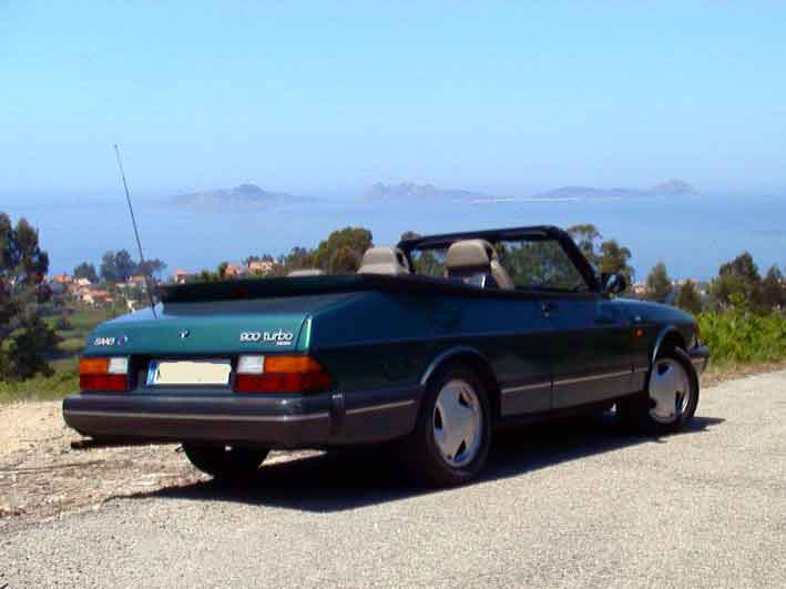

Pues la verdad es que ciertamente se me cae la baba...y la semana que viene más...ayer llevé ya el kit aero a pintar y el lunes lo instalaré y pintaré las defensas de nuevo que tienen las esquinas marcadas, de modo qeu el coche estará de absoluto reestreno. Este fin de semana en Coruña le haré la limpieza del cuero y le ajustaré las ventanillas, vaselina en las gomas, engrase de las articulaciones de la capota...en fin...que de descanso nada...simplemente cambio de trabajo.
Respecto a Mónica...quise bautizar al coche como mónica, en honor a la Bellucci, pero a mi pareja no le ha hecho mucha gracia...así que le llamaré de otro modo.
Ciertamente son las Cíes vistas desde el parque forestal de Saians, una pena la bruma que hay que difumina el horizonte, se ven mejor en invierno con el aire más limpio.
Ya le he cambiado las pastillas de freno traseras, he ajustado el freno de mano...en fin...en proceso de dejarlo nuevo...ah...y por supuesto las luces de gálibo laterales integradas en los pilotos delanteros y traseros...quedan de coña una vez enciendes las luces.

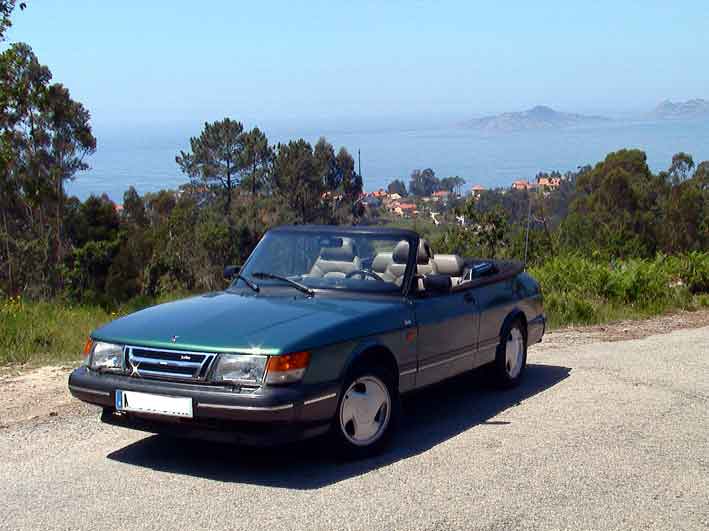

Mejoras que le he hecho...de momento casi nada porque no he tenido tiempo, sólo le he tensado el freno de mano tras haberle cambiado las pastillas traseras de freno, limpiado los faros por dentro, y pasarle la clay bar a la carrocería, bueno, y las luces de posición laterales, a ver si les hago fotos.
Respecto a lo de ajustar las puertas, hay que soltar los tornillos de las bisagras un poco, mover la puerta, apretar y probar hasta qeu queden perfectamente alineadas.
Las gomas...hoy he ido a hablar con un guarnecedor que hay en Vigo qeu es una pasada como trabaja...están reconstruyendo el tapizado de un peugeot como el de colombo que es una joya como está quedando. Me dijo que lo mejor para las gomas es TALCO, que la vaselina si es de origen de petroleo reseca las gomas.
Para la capota...jabón neutro y cepillo suave con un trapo húmedo con agua...
A medida que vaya haciendo más os contaré.
El kit aero y las defensas van pintados del mismo color, tienen que eliminar la pintura actual, aplicar un poco de pasta en las rayaduras para dejarlos lo más lisos posible, imprimar y pintar de nuevo
