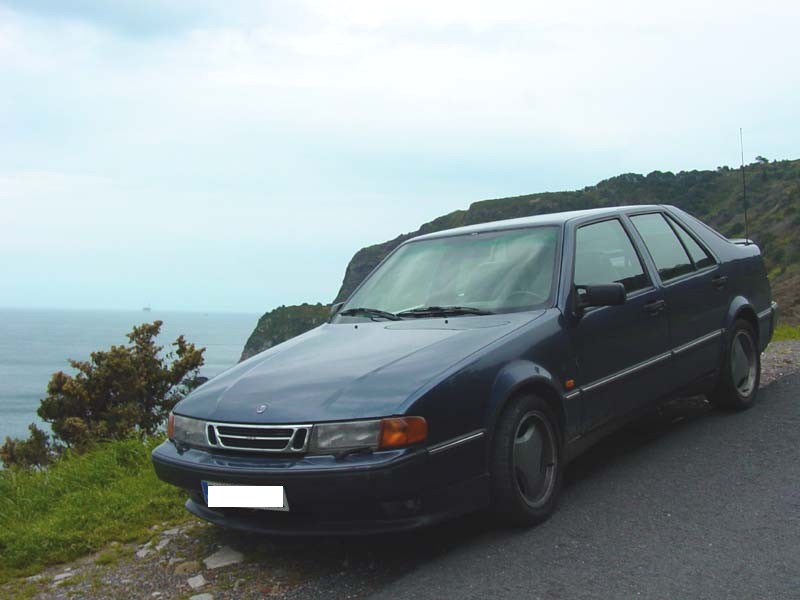

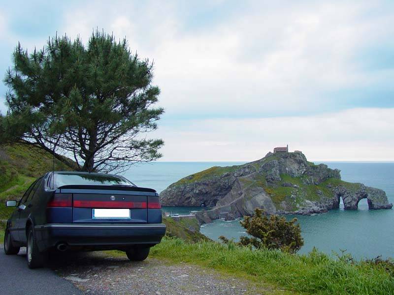

Gracias por el ofrecimiento masdl, te he enviado un par de fotos del "niño de la discordia" ya que como os he comentado el presupuesto en estos momentos se halla "congelado" por lo que pudiera pasar y no puedo hacerme socio.
No se decirte si se trata de un modelo de 200 o 220 cv ( eso sí, es manual, solo tiene un ordenador de a bordo, asientos regulables manualmente y todo un repertorio de indicadores analógicos en el salpicadero, como a todo buen aficionado a los simuladores de vuelo nos gusta. ESTO ES LO MAS PARECIDO A VOLAR EN UN AVION QUE CONOZCO A RAS DE SUELO
) Ahora mismo con el TCS encendido y el manguito del codo de admisión rajado dudo que dé siquiera mas de 150, el TCS ya me lo habían arreglado en Saab y el manguito estaba parcheado con cinta americana para ir tirando pero al ir a "evaluar" los daños en el taller Christler-Jaguar donde me dan la garantía de venta los muy zoquetes soltaron la cinta americana para ver la raja y "confirmar" la averia que ya les había comunicado y me lo reparchearon con CINTA AISLANTE y soltaron "sin querer" uno de los tubos de la válvula de control del turbo. De nuevo el aviso del TCS encendido y casi me abro la cabeza cuando al volver camino de casa a traves de los preciosos montes en una incorporación piso gas, la cinta aislante se "arruga" y toda la fuerza del turbo se va por la rajita ( de unos seis cm de larga )
no podeis imaginar la cara que se me quedo al ver como el coche se quedó clavado sin apenas fuerza.

Menuda preciosidad.... felicidades tio.... Un 9000 CS 2.3 TurboS, y color azul LEMANS, mi preferido!!!!!!!!!!!!!!!!! Felicidades.
Ah! Y menudo paisaje
P.D. Que piezas necesitas?
P.D.2 Lo de sacarle los anagramas de saab, modelo y motor le queda perfecto!!!! Aprovado (de tunning nada!!!!!!)
