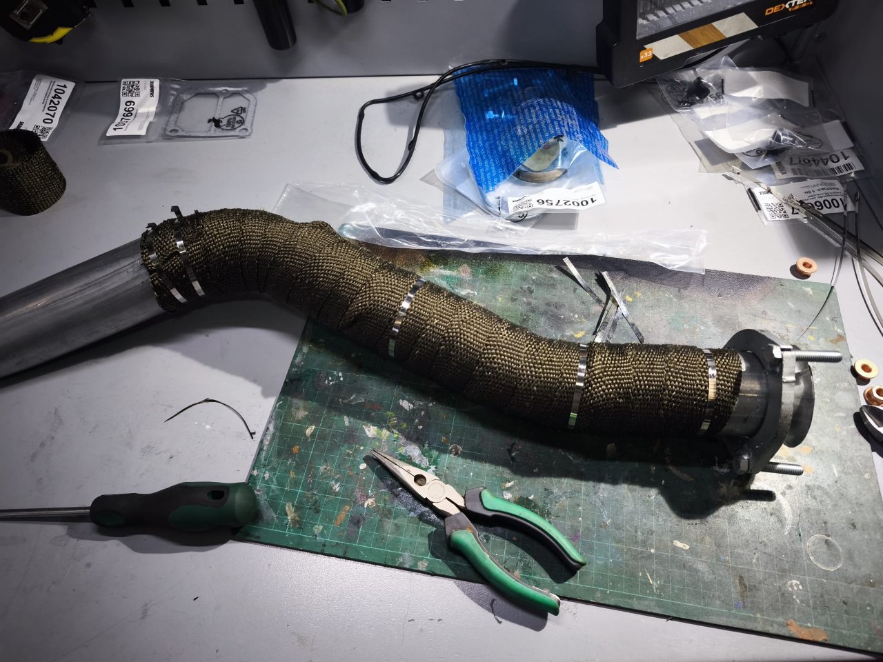

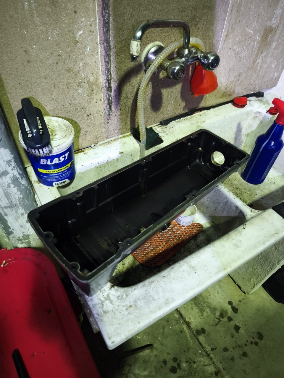

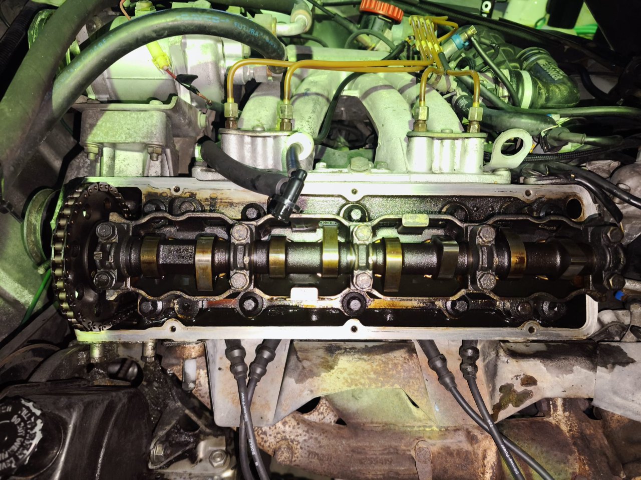

Avances, cambie junta de tapa de balancines, y aislado de downpipe.

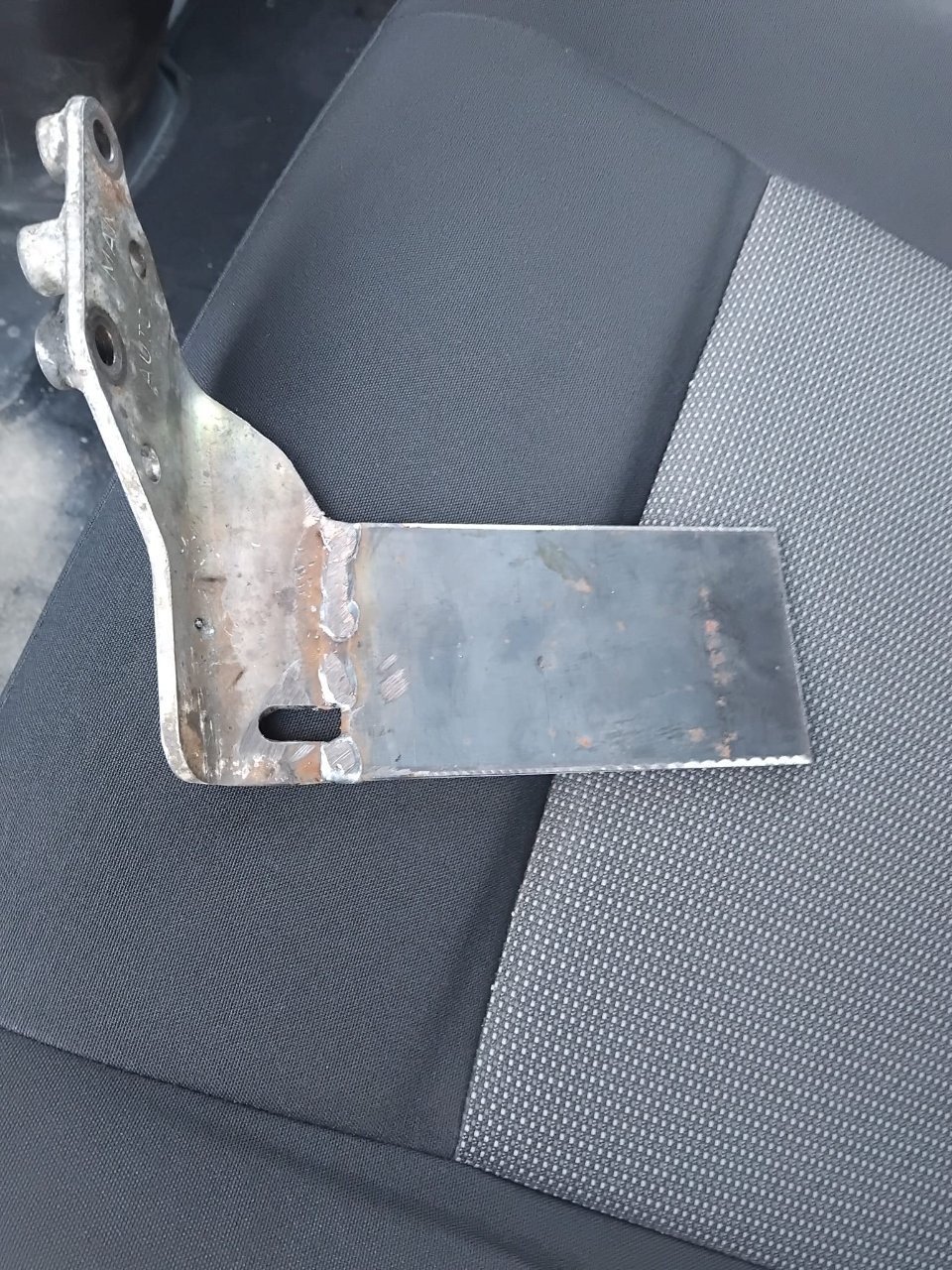

Después de la gran batalla, transmisiones fuera pinzas delanteras y nuevo soporte para escape.

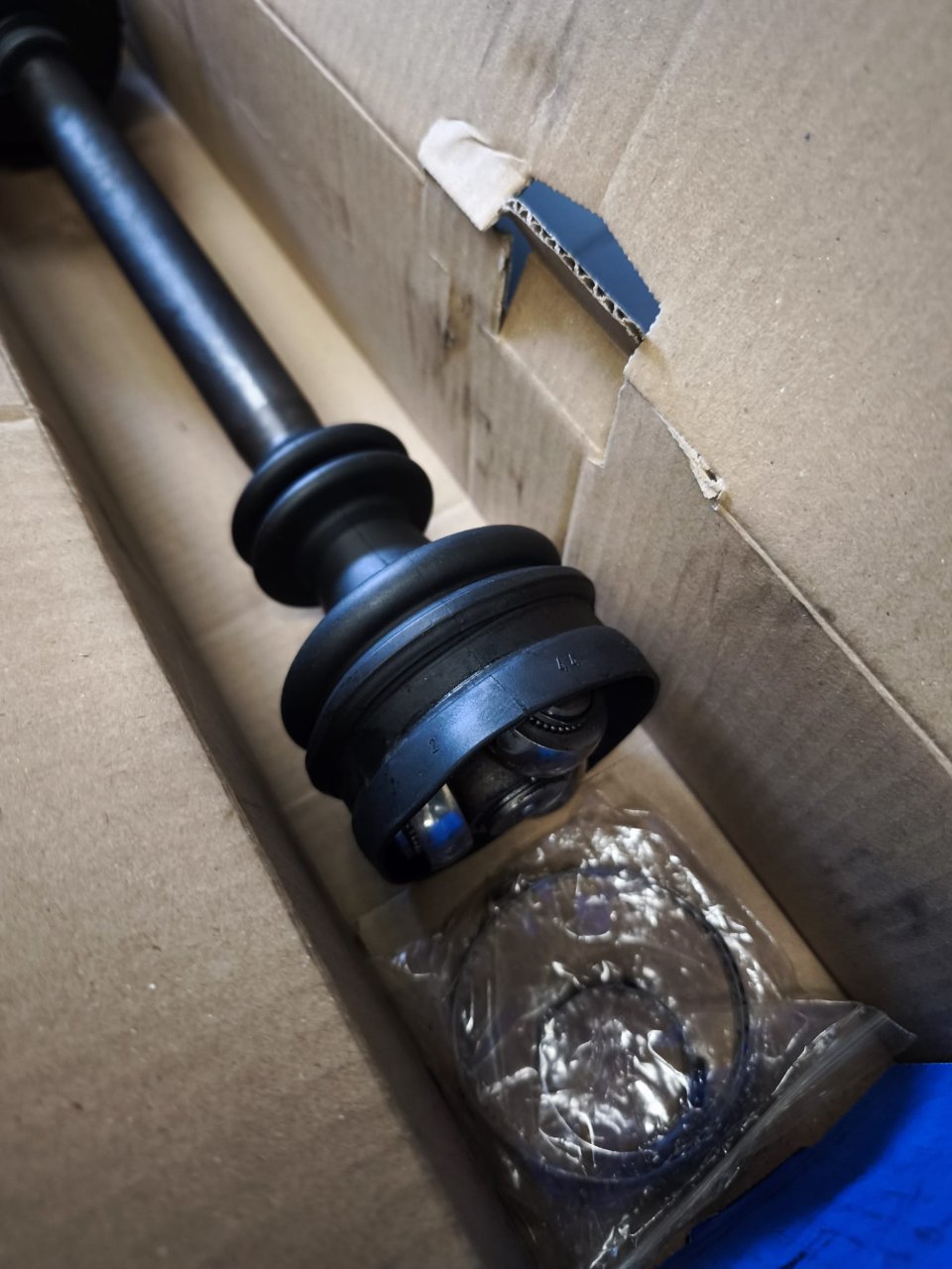

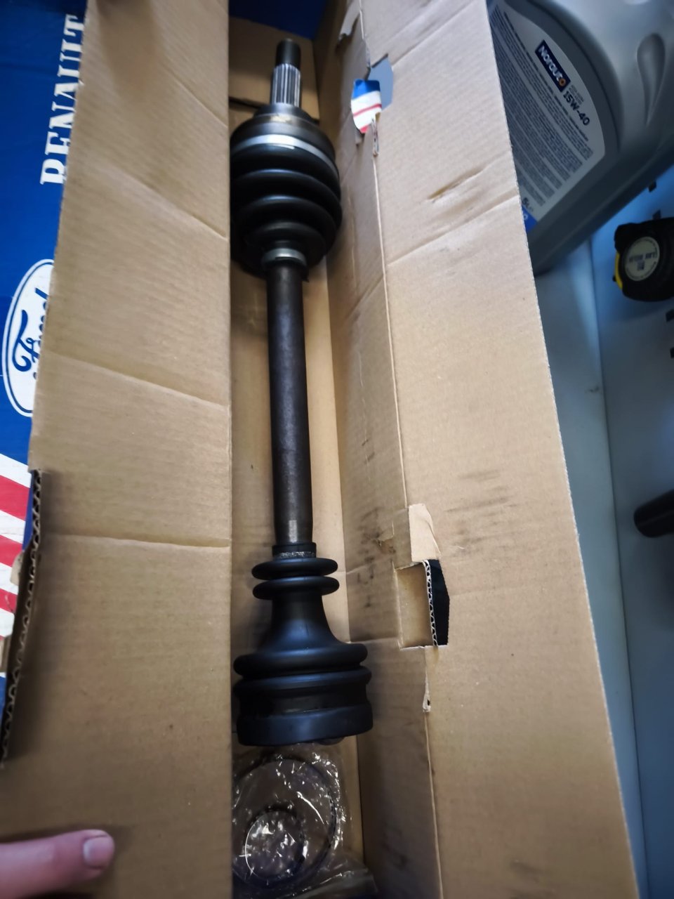

Sacamos las pinzas y las transmisiones, aqui reconstruidas
