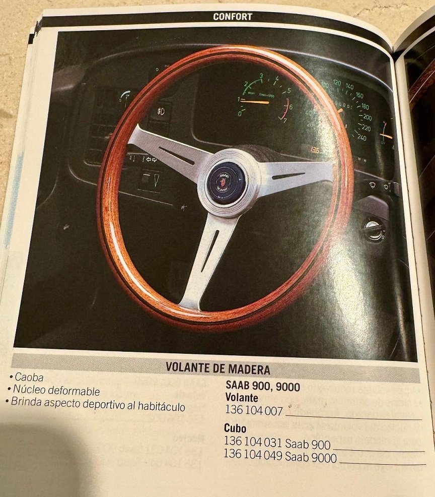

Nardi tiene varios diámetros y si se acoplan a los agujeros de la piña, pues te vale. Te busco también una foto del catálogo.

El catálogo.
