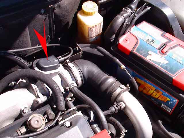

El TCS tiene un fallo, probablemente sea la mariposa electrónica o una de las electroválvulas que la gobierna.
También puede ser un sensor del ABS que le dé datos erróneos, pero no es normal

Gracias por la confirmación, estoy explorando el foro para informarme de lo que se puede hacer, soy técnico electrónico, pero no mecánico de automoción así que mañana que tengo el sabado libre creo que ya se con lo que voy ha pasar la mañana. :D

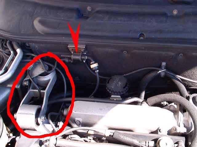

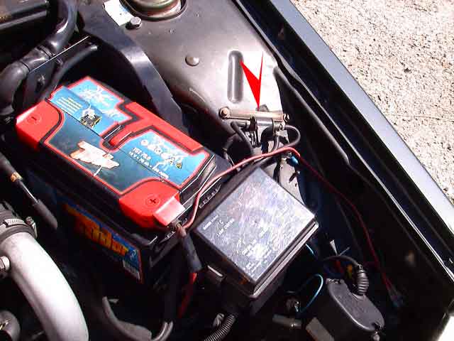

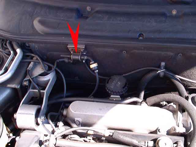

Comprueba que todos los latiguillos que van y salen de la mariposa electrónica y de los solenoides qeu ves en las siguientes fotos están bien conectados y sin grietas, comprueba también que los solenoides trabajan bien y que den continuidad...tal vez alguna bobina esté cortada.

Otra cosa: ¿te has fijado si los silent-blocks de goma del soporte motor están muy cascados? Si es así, convendría que se los cambiases :roll: Son los que salen en la foto 2 que ha puesto Rubén, la vuelvo a subir con los soportes recirculados en rojo. Los silent-blocks son los aros de goma que van dentro de esos soportes.

El mensaje de check engine solo me lo ha dado una vez, y creo que ha sido por una de las pruebas a puentear la válvula de alivio. He notado que hay una valvula antirretorno junto ha dicha valvula que señalas de color blanco y negro pero el mio la monta alreves de lo que he visto en la foto que mandas. Si he notado que si la puenteas el pedal del acelerado se queda suelto y el motor no responde y cuando la reconecto el pedal está como una verdadera piedra. ¿Te suena a algo?

Pues entonce el motor está en modo LIMP HOME, que es una especie de modo "a prueba de fallos" que tiene el coche cuando detecta una avería (supuestamente) gorda y se ilumina lo de CHECK ENGINE. El acelerador electrónico (la mariposa electrónica) deja de funcionar, bien por avería propia o por culpa de alguna parte del sistema del TCS, y el acelerador entonces pasa a ser manual, o sea, conectado a un cable de acero muy tensado, como antiguamente. Por eso lo notas tan duro.
