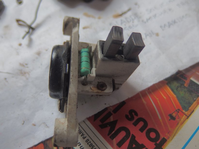

Pues era el regulador, al final ha habido suerte, ya me veía sacando el alternador, cosa que me molesta sobremanera.
Quizás se ha ido al conectar pinzas para arrancar el motor.
He puesto uno de Skandix que curiosamente viene sin una resistencia que el viejo sí tenía.
Este es el viejo con su resistencia Para sacar el regulador he aflojado el alternador sin sacar las correas, quitado los manguitos que hay encima del alternador, el vaso de expansión y el sensor de presión del reloj de aceite.
Para desatornillar el regulador hay que quitar dos tornillos, el que está mas al interior, el difícil, lo he aflojado usando un destornillador de precisión, el mas pequeño que hay y metiéndolo de lado en la ranura del tornillo y haciendo palanca con el destornillador. Una chapa metálica o cualquier útil de ese grosor también valdría.
Hay quien los sustituye por tornillos de cabeza hexagonal, también los de cabeza Allen mejorarían la situación la próxima vez.

Ese regulador se lo puse al mi coche hace unos años ya que no tenía mucha fuerza al arrancar y pensamos que no hacía bien su labor, ni con uno nuevo mejoró pero ya lo lleva, los carboncillos del que quitamos estaban gastados, uno un poco más que el otro, yo desistí de ponerlo porque uno de los tornillos como muy bien dices es muy difícil de quitarlo, y se lo llevé al mecánico. El que localice nuevo era Bosch.
