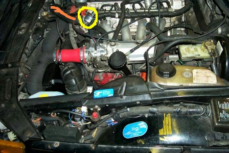

Hola
aqui hablo del termostato...
termostato
tambien te adjunto una foto donde lo puedes localizar, lo he rodeado en un circulo amarillo, esta detras de la valvula de ralenti, por lo que tendras que aflojar la valvula y luego sale con 3 tornillos, sigue la tuberia que sale del radiador y te la he señalado en naranja.
Puedes hacerlo tu, si eres medianamente mañoso, obviamente hazlo con el motor frio, ten encuenta que se caera algo de anticongelante, asi que ten preparada una garrafa de relleno.
Sobre el de 82° y 89°, la diferencia es que abre 7 grados antes, viendo que eres del sur, pon el de 82°C asi abrira y refrigerara antes.
