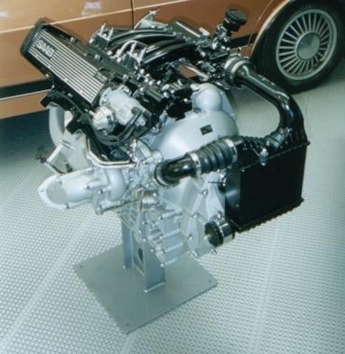

si es de 8 valvulas, la tapa es mas delgada y plateada, te adjunto una foto del motor 8valvulas, pero es del museo de saab en suecia y tiene varias cosas pintadas, como la tapa de balancines y el colector, pero aun asi, puedes ver que la tapa es mas pequeña.
Posiblemente sea uno de los ultimos modelos del turbo 8 valvulas con intercooler que rendia 155 cv.
