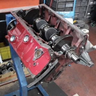

Subo imagen del estado actual de la cirugía…
El taller… una pasada!!! CALRACING en San Fernando de Henares.
He pedido el retén.
