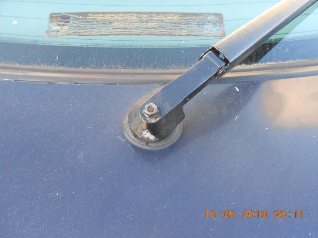

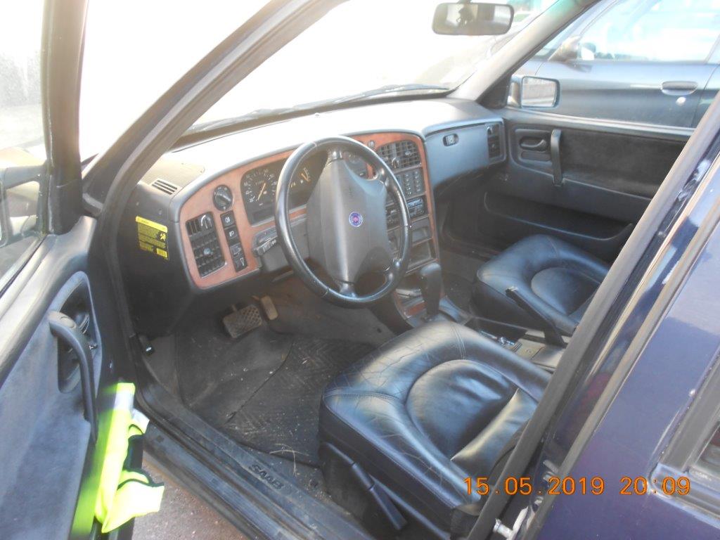

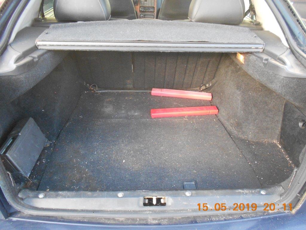

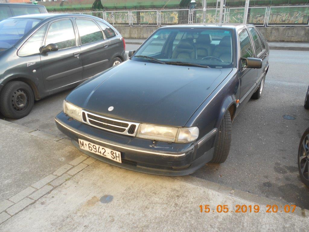

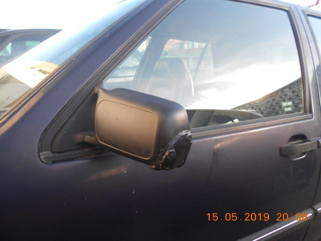

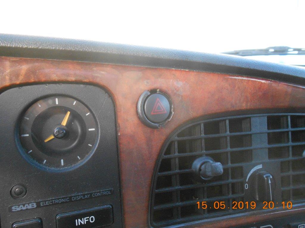

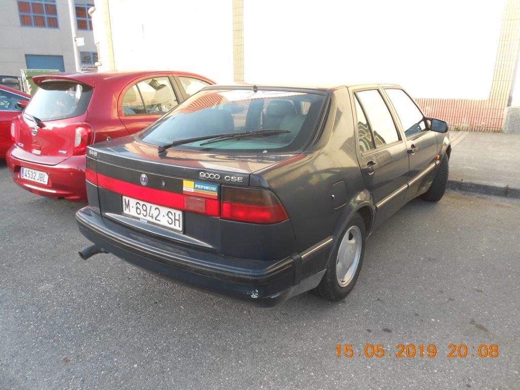

Empezamos con la lista, a parte del color bajado tiene un bollo en la aleta delantera derecha, el retrovisor del conductor está reparado, no es muy estético pero si efectivo, reforzado con chapa, la tecla del warnig rota, un tornillo en el brazo del limpia trasero, suciedad del año que la pidas (la foto del maletero es después de haber sacado todo lo que tenía dentro). Arrancamos, la luz del aBS no se apaga, el escape suena un poco, pero el ralentí siempre está muy alto, nose sabe si enfría el AC, casi no entra aire. La verdad es que solo con eso ya sería suficiente para salir corriendo, pero yo sabéis, me gustan los retos.

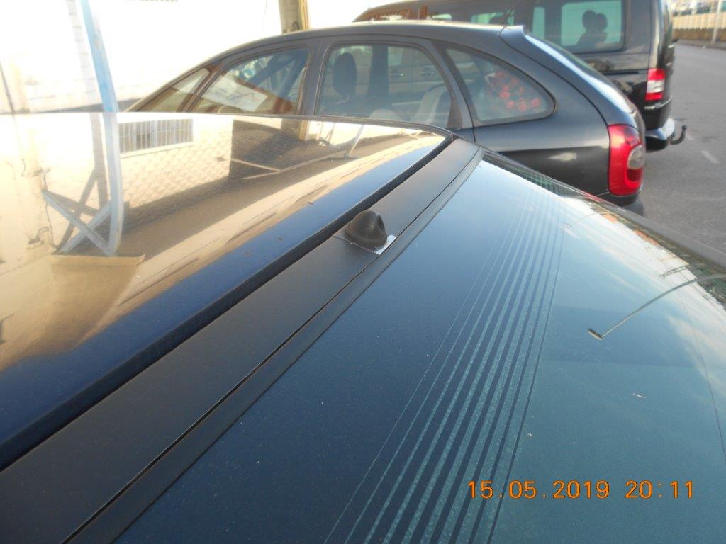

Más fotos, me resulta curioso ver un 9000 sin tercera luz de freno.

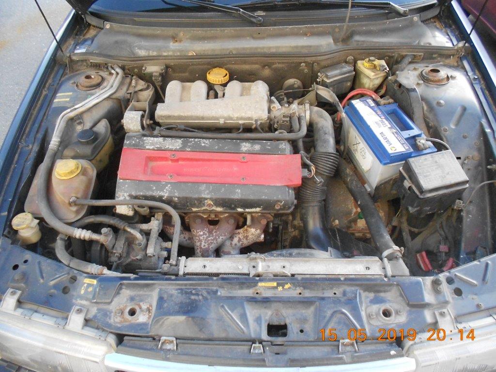

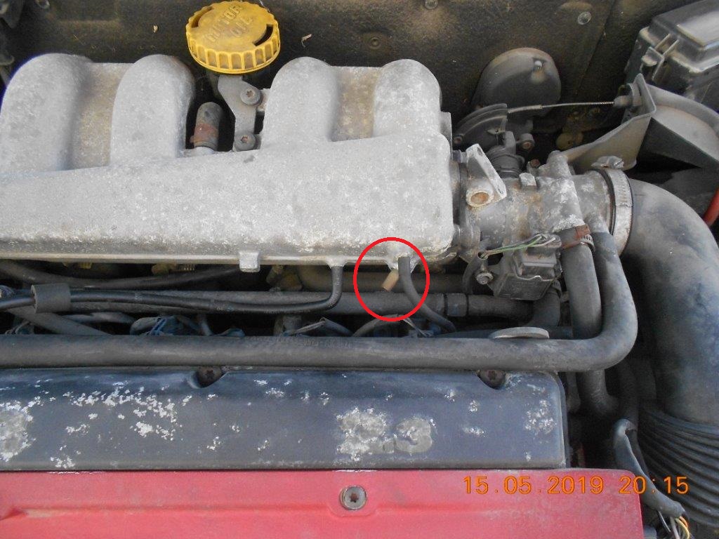

El problema del ralentí siempre alto aparece rápido, el tubo de los gases del depósito está suelto, lo que provoca una entrada de aire permanente al motor que perjudica al ralentí y al consumo. El tubo estaba encima de los colectores pero a laguien se le ocurrió cegarlo con silicona, muy entretenido volver a sacarla.

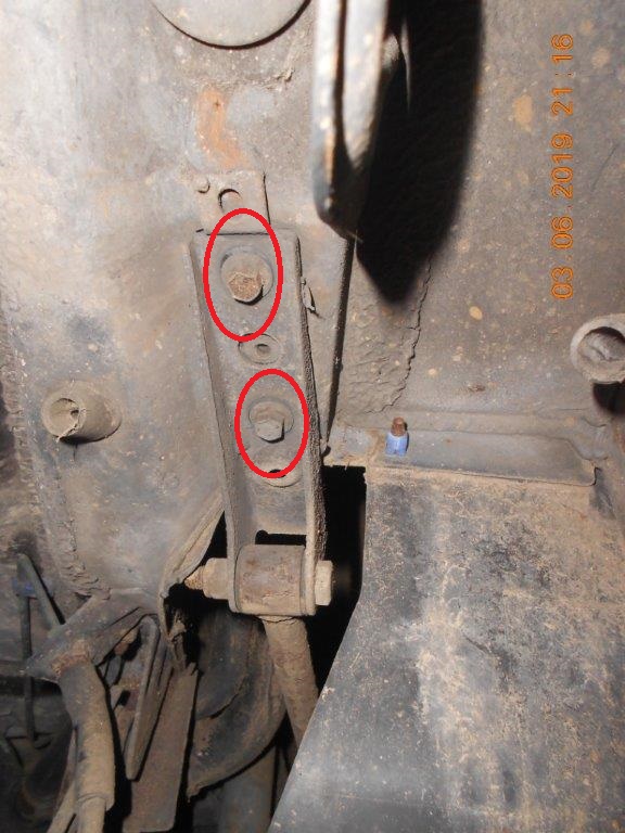

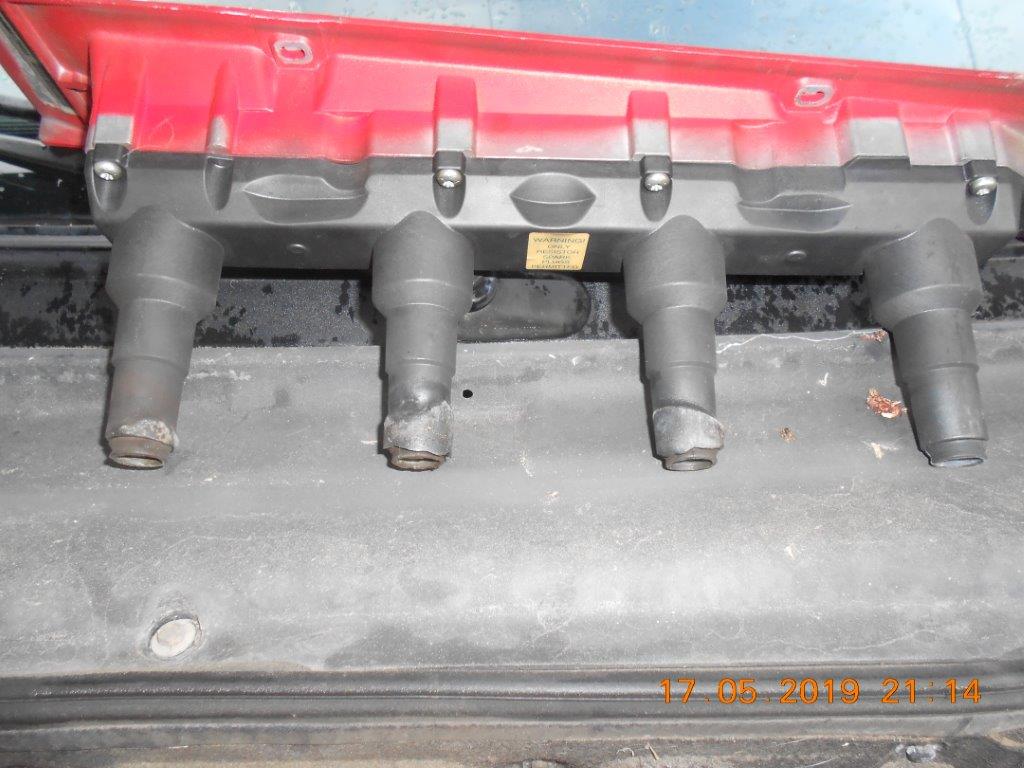

Llegamos con Pepinum a casa, todo parece ir “bien” lo que más molesta es el ruído del eje trasero, cada vez que coges un bache o un baden y ruido a “cosas” sueltas es preocupante, descartamos que sea la rueda de repuesto suelta.

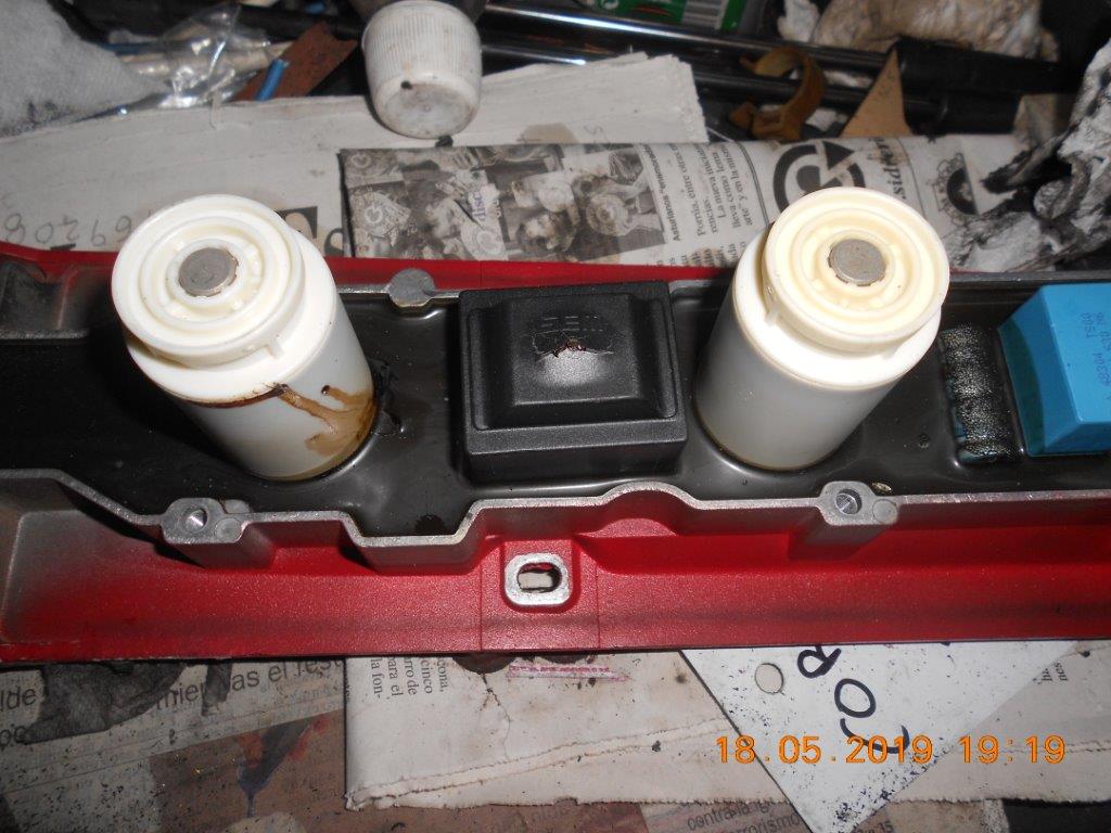

El primer problema aparece al intentar arrancar el ccohe de nuevo, no hay manera, no arranca, revisamos fusibles, todo Ok, viendo como está todo el coche vamos a revisar la DI, bingo, las pipas de las bujias ya está medio derretidas, y por dentro uno de los componentes está abombado y estallado, ya se sabe lo que le pasa a las cosas eléctircas, en cuanto se les sale el “humo” que tienen dentro dejan de funcionar. Por suerte tenía una de repuesto, nada más ponerla Pepinum vuelve a la vida.
El ruido del puente trasero también se manifiesta pronto, los tornillos del soporte superior estaban flojos, cada vez que frenabas o cojías algún obstáculo se movían adelante y atrás haciendo ruido.

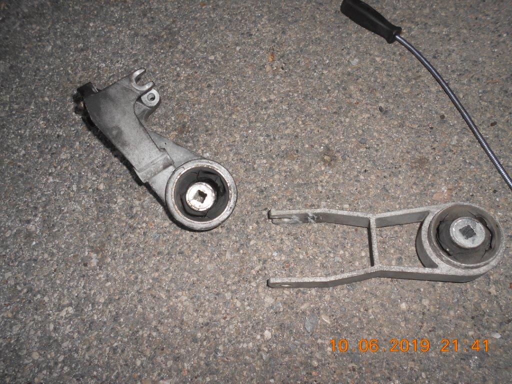

Otro fallo muy molesto, sobre todo en un 9000 automático es cuando el soporte superior está roto y en este caso llevaba roto mucho tiempo.

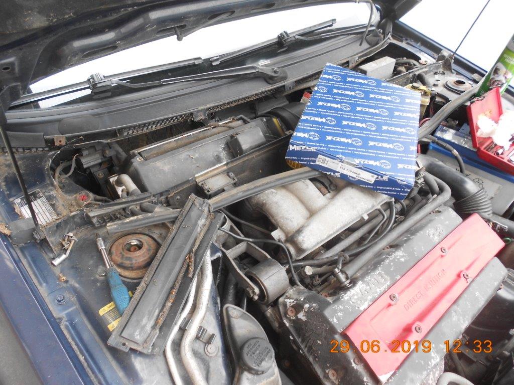

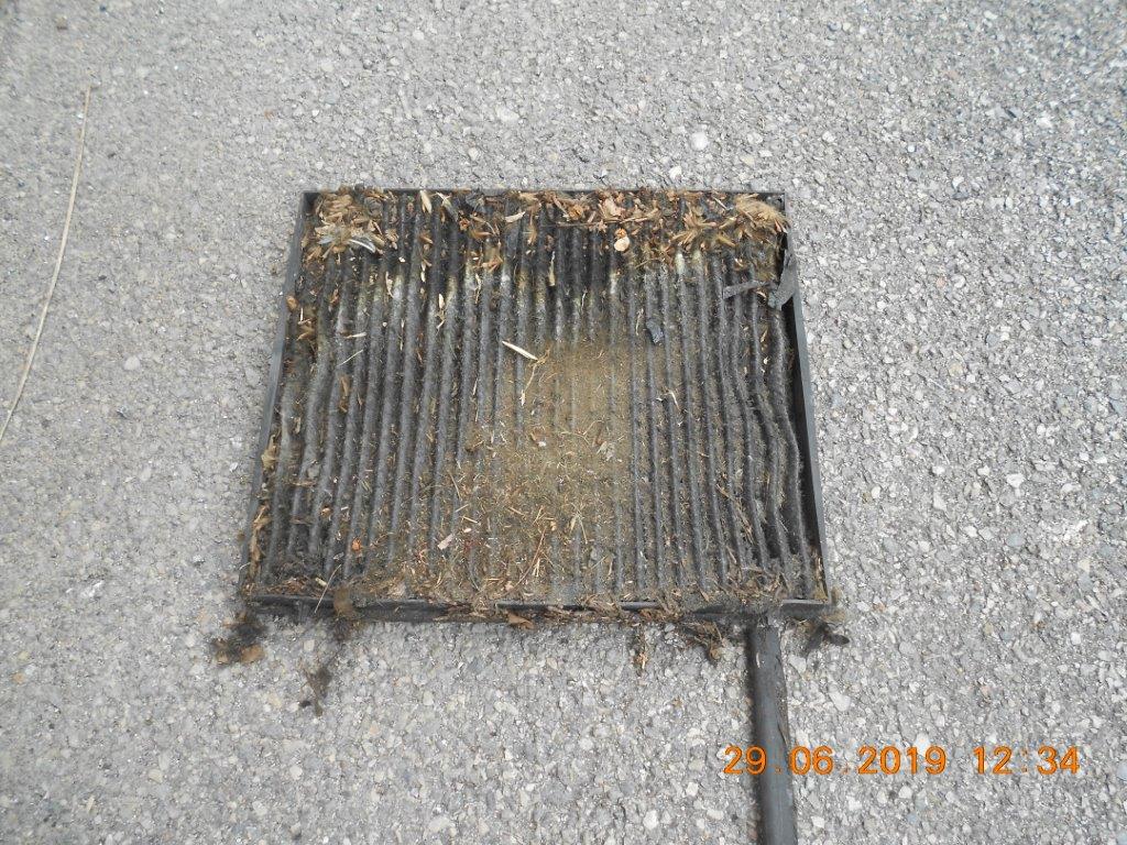

Apenas entraba aire por la calefacción, así que toca revisar el filtro de habitáculo, madre del amor hermoso, si me dicen que es el que trajo de fábrica me lo creo, nunca había visto uno tan mal.

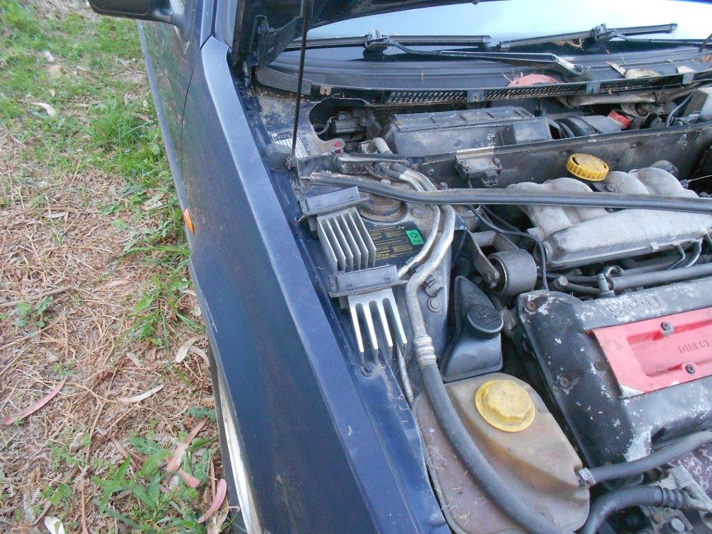

Efectos colaterales de andar con el filtro de ahbitáculo tupido: erizo chamsucado, al no entrar aire no refrigera, como no entra aire no climatiza bien y ventilador a más velocidad, más calor, y transistores al carajo.

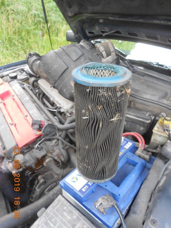

Viendo como estaba el de habítaculo me hizo pensar en el del aire del motor, por un estilo, juzgar vosotros. Aún gastaba poca gasolina viendo como está todo.

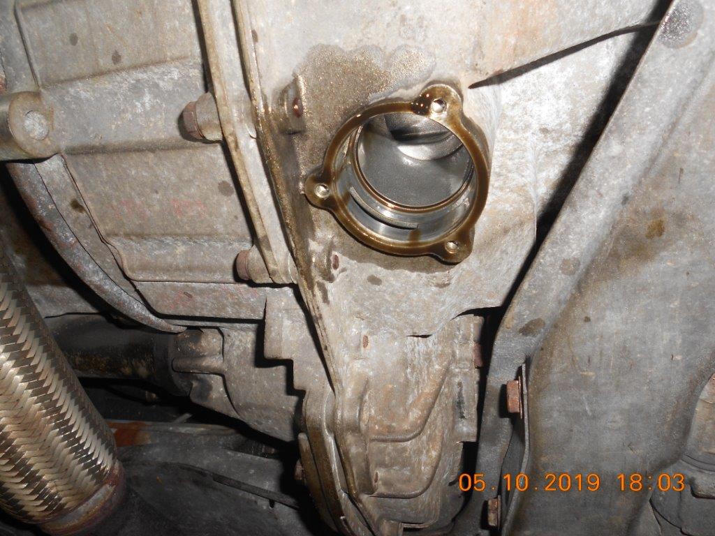

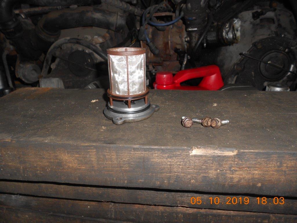

Ya puestos le cambié el aceite y el filtro del cambio automático, no parecía estar muy mal.
