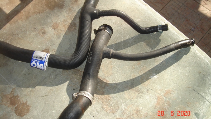

Al recibirlos -con bastante retraso por cierto, aunque el vendedor me envió una foto con la etiqueta de pagado de la oficina Postal al día siguiente de la compra- al parecer por la pandemia y algún que otro despiste de Correos, me dio la impresión que el "ramalito" que va al turbo era más corto que el que quité.

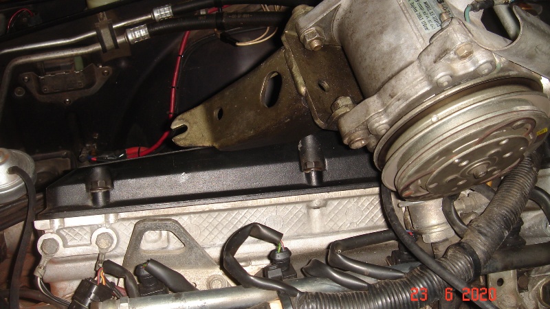

Para despejar la zona, el soporte con el alternador lo deposité encima de la tapa de válvulas. Para ello utilicé la llave 12-13 de estrella plana con un ligero ángulo, atacando por la derecha y poco a poco. La parte inferior tiene el taladro abierto, lo cual es de agradecer ya que no hace falta sacarlo del todo.

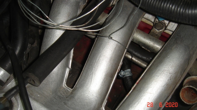

Después de quitar el alternador, coloqué primero el "ramalito" sujetándolo con un alambre al colector de admisión para que no se moviera, ya que no hay mucho sitio para meter la mano. Así se pudo apretar bien la abrazadera, dejando su tornillo de apriete bien orientado.

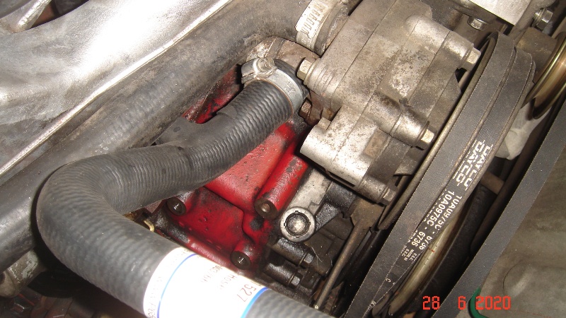

Después de varios intentos de conectar primero a la bomba y luego el "ramalito", al final fue mejor conectar primero el dichoso "afluente" y luego a la bomba.

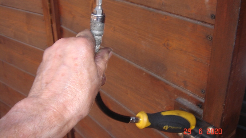

El soporte del alternador al bloque tiene tres tornillos (dos de allen de 6 mm. y el que sujeta también la parte inferior del soporte del compresor hexagonal de 12 mm.) Para apretar el inferior de allen tuve que recurrir a una herramienta flexible ya que está bastante escondido debajo del alternador.

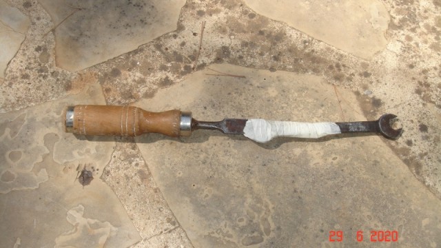

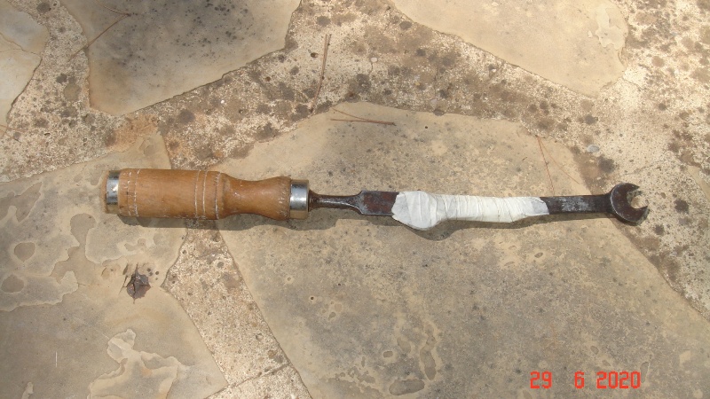

Para colocar el tornillo de 12 mm. del soporte del alternador y compresor, tuve que empalmar un formón a la llave fija de 12 mm. porque ya tenía el alternador y las correas con su tense. Aquí se conecta también el cable de masa del alternador.

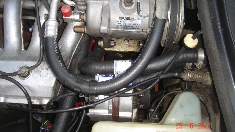

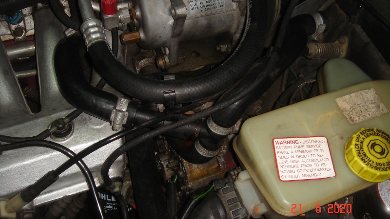

Aquí una foto de la instalación con la válvula bypass, donde se aprecia la mancha de refrigerante sobre el alternador y las abrazaderas a gogó:
Y aquí como queda la instalación con los dos tubos directos:
