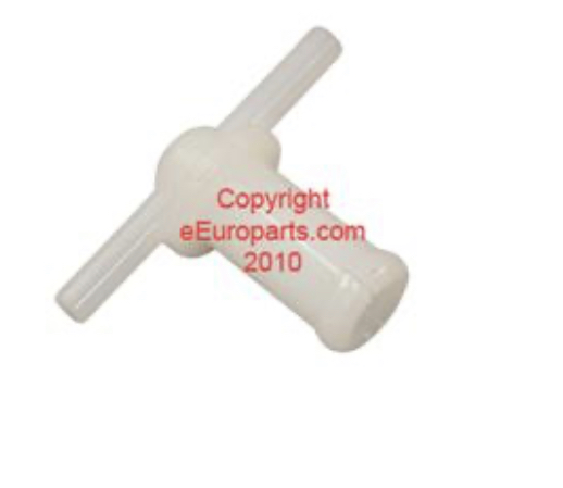

Hola,
Necesito un racor de plástico del colector de escape, en concreto el adjunto en la imagen y numeración 9116088
Me podéis decir dónde encontrarlo? He buscado en skandiex, saabits... y nada!
Gracias
Gracias

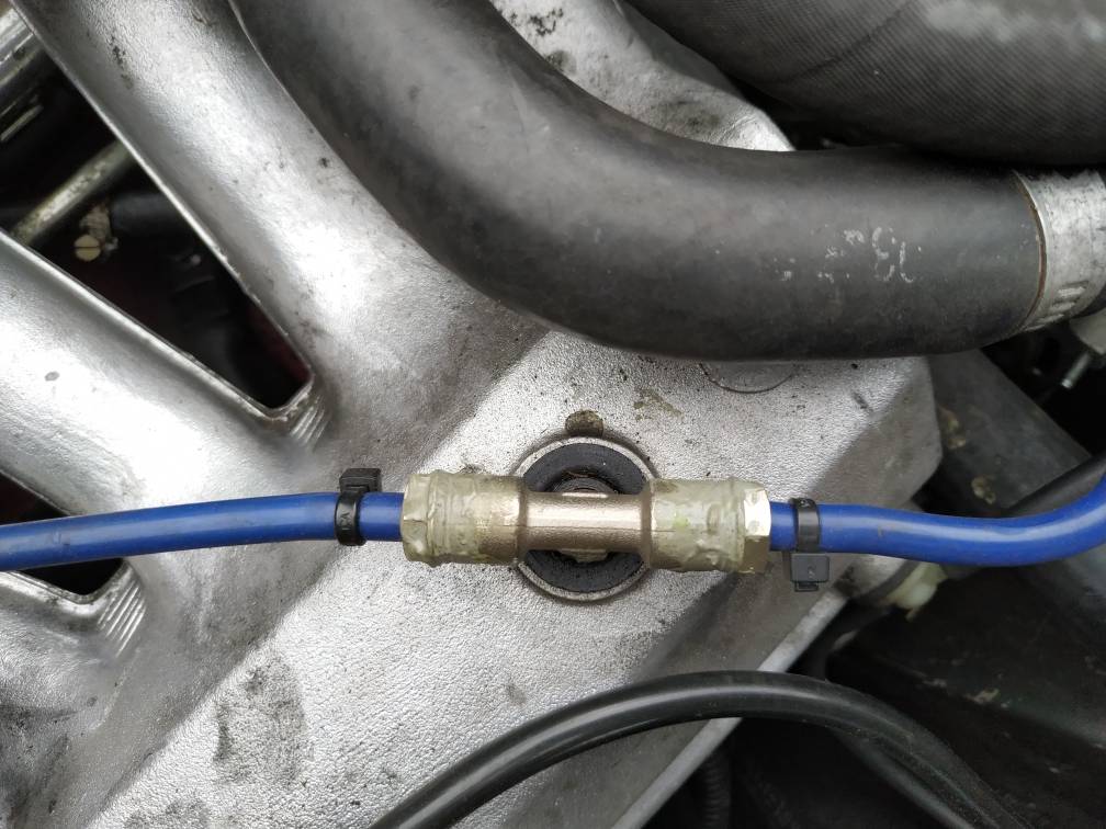

Jesús, you tengo desde hace tiempo unos racores metálicos. Comprados en un proveedor industrial.
El día 2 que cojo el coche le hago foto. A mí, desde entonces y van varios años, me funciona bien....
saludos.
Manu

Re: Racor Colector Admision
Jesus, mil perdones por el retraso....
Ayer lo saque de paseo, y ademas me acorde de hacerle la foto.... Enviado desde mi MI 8 Lite mediante Tapatalk

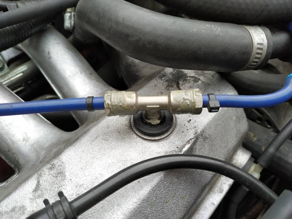

Le puse soldadura en frio...aunque no es necesario.....

- mcoman
- Mensajes: 3572
Interesante apaño. Tomo nota.

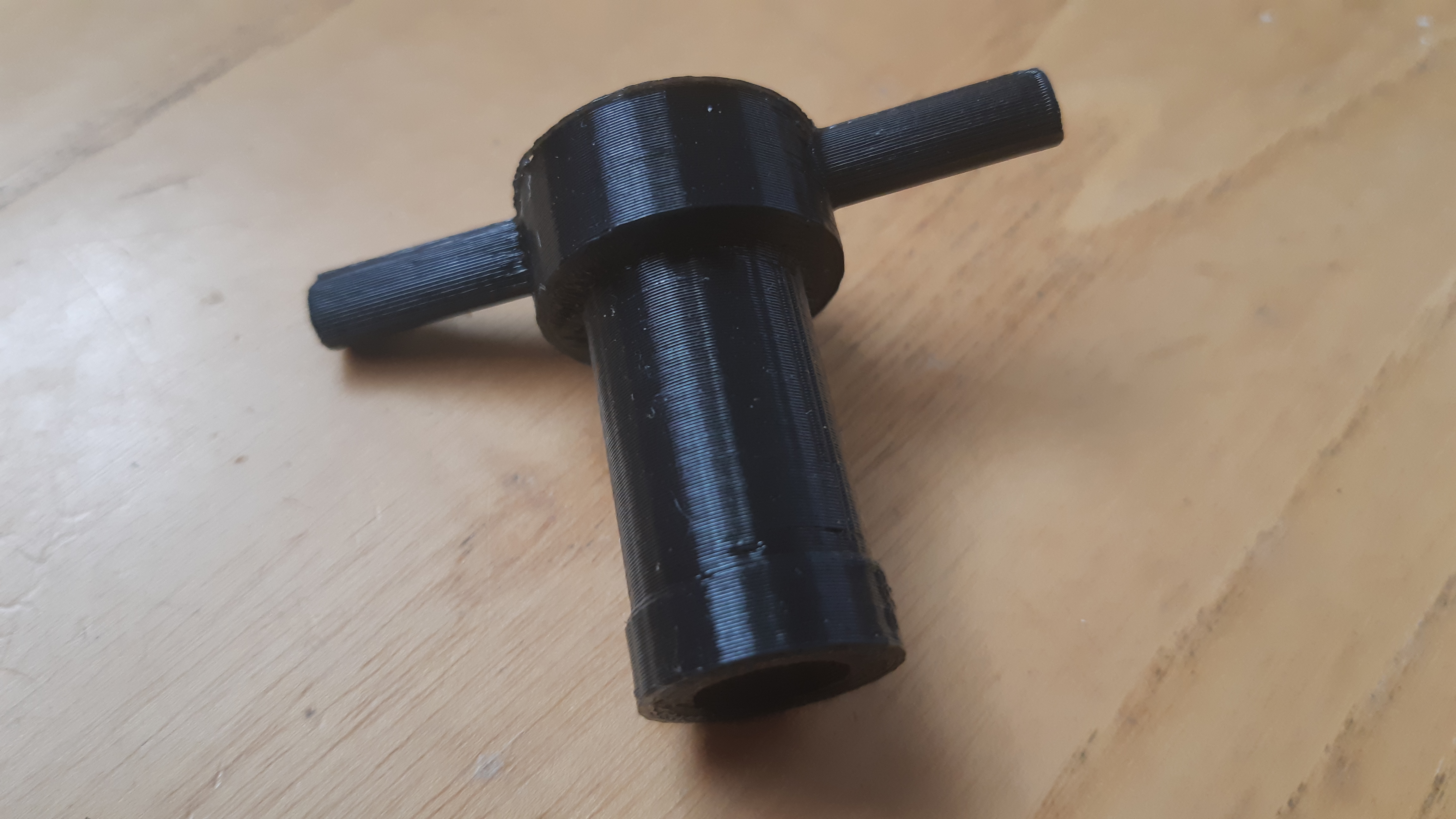

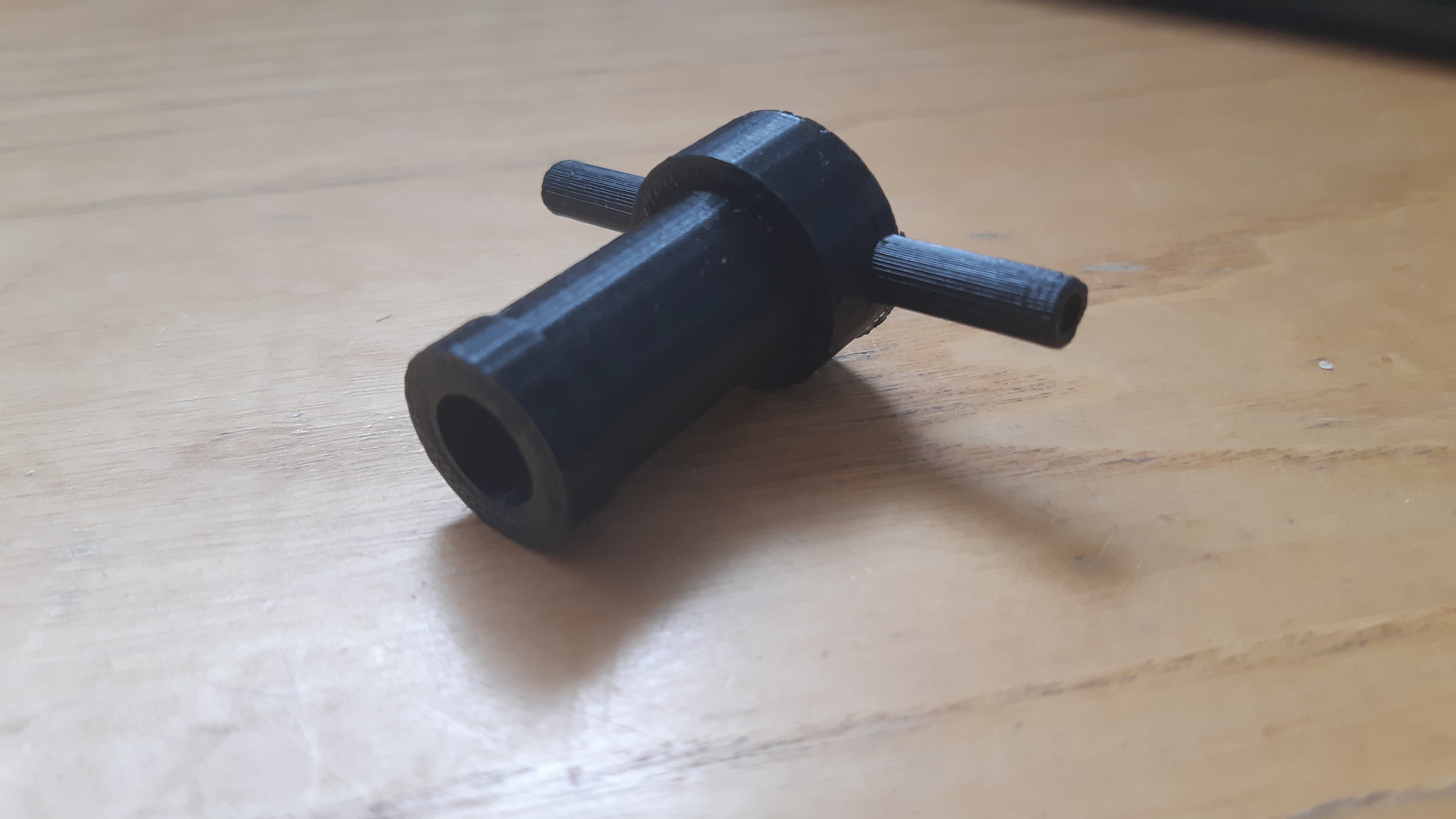

Finalmente hice el mismo apaño de Manusaab y ha quedado genial.
No obstante la semana pasada me imprimió en 3D la susodicha pieza. No se que tal soportará la temperatura, aún no la he probado.
