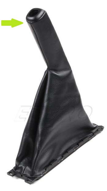

Yo acabo de cambiar la funda del freno de mano, así que imagina que es fácil. Te intento ilustrar con palabras y una foto. Mi 9-5 es MY 2009, o sea que la funda era de plástico malo. La funda de cuero la cogí en desguace y aproveché para limpiarla bien, nutrirla y darle más color.
Quitas el mazo de los elevalunas y el portamonedas para poder ayudarte mejor. Quitas la antigua funda tirando primero hacia abajo para quitar el encaje de las solapas plásticas inferiores que ves en la foto; esto es muy fácil. Desenfundas todo hacia adelante como si le estuvieras dando la vuelta a un calcetín y justo donde está la flecha hay una pieza plástica que encaja. Presionas levemente y sale todo.
Para colocar la nueva comienzas enfundando en sentido contrario, empujas bien hacia atrás todo lo posible hasta que sobresalga el pulsador de freno y haga "click" la misma pieza plástica de sujección. A partir de ahí, con maña y a través de los huecos que antes te indiqué encajas las solapas plásticas inferiores. Si te fijas bien y sin forzar encaja casi sólo, pero eso, con maña y sin forzar. Hay solapas en los cuatro lados.
Los amortiguadores del capó son también muy fáciles. Llevan unos pequeños flejes que hay que abrir con ayuda de un destornillador plano (al menos los míos).
