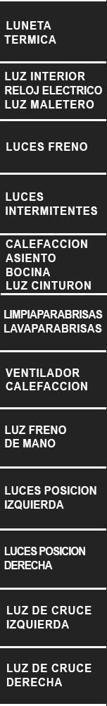

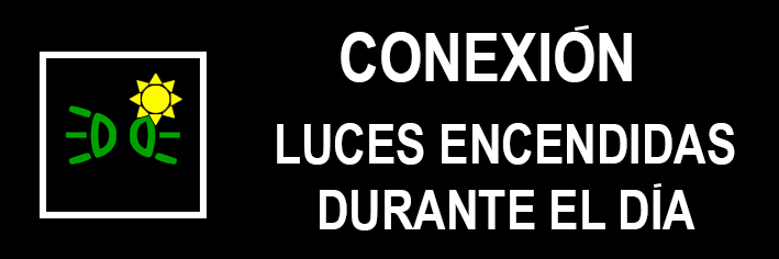

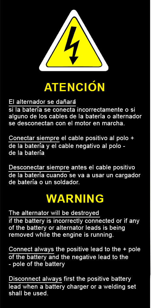

Me he puesto a cambiar el texto de las pegatinas que lleva el 96 en el motor, la que va pegada a la caja del ventilador, caja de fusibles y conexión de luces siempre encendidas. Las originales están en finlandés e inglés, ya no tengo edad para aprender finlandés así que las he traducido al español.
A la del ventilador le he añadido el símbolo y un poco de color, que hay que actualizarse :D
Es la plaquita que va a la izquierda de la caja de fusibles

La de la caja de fusibles es para un modelo de los últimos años, con luneta térmica.

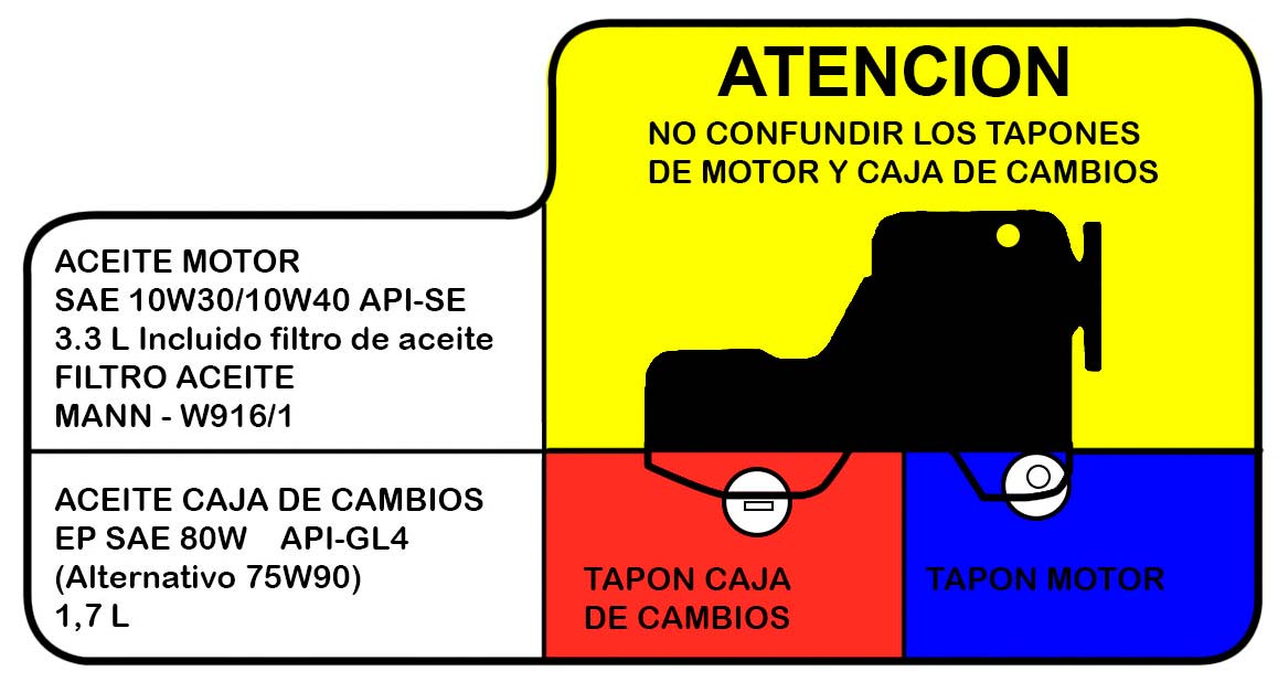

A la que va pegada al motor en la tapa de balancines, le he añadido el tipo de aceite aconsejado en el manual.
