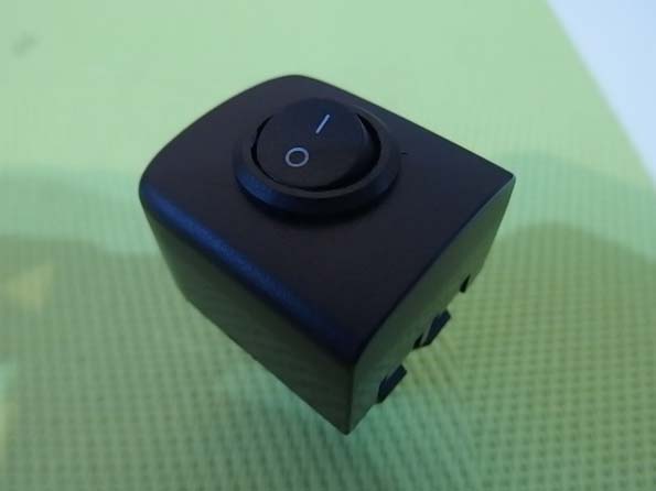

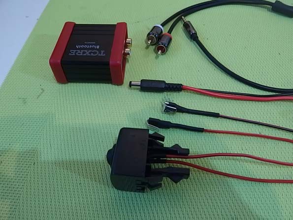

Yo he hecho esta instalación y va perfecta. El sonido es igual que el original. No pierde nada.
http://saabworld.net/showthread.php?t=28000
Para evitar el cable de conexión jack móvil estéreo/he añadido un bluetooth sólo de audio a la entrada del estéreo, y así se conecta al móvil sin cables.
Este es el bluetooth y las conexiones. Necesita 12v que he tomado de la alimentación de la radio y la masa del mechero.
Los interruptores los he puesto en los tapones vacíos donde van los de la ventilación de asientos.
