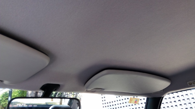

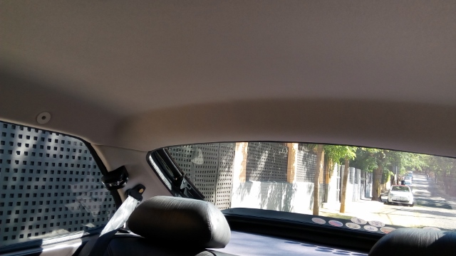

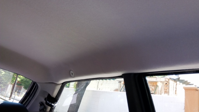

He completado la cosa con el tapizado interior del techo, que lo llevaba sujeto con alfileres de cabeza gorda. Un hallazgo: 150€ techo, montantes traseros y tela foamizada, ésta a escoger de un amplio muestrario de la empresa CarTextil. Hay que fijarse mucho para distinguir si la tela es como la original o muy, muy parecida. Dejarlo un día por la mañana y recogerlo al siguiente también por la mañana. He ayudado a desmontar y montar para controlar un poco la cosa, y he aprovechado para limpiar todas las guarniciones del techo y renovar lámparas de las luces interiores. Al resultado no se le puede poner ninguna pega; perfecto. Por si es de interés, el sujeto se llama Carol Godia y está en Európolis, en el callejón que continúa la calle Belgrado hacia Castillo de Fuensaldaña, última puerta a la izquierda. Pongo foto de su tarjeta, aunque la dirección que aparece es del Zoco de las Rozas, ésta de Európolis queda más cerca de Madrid -autobuses verdes línea 625 desde Moncloa.

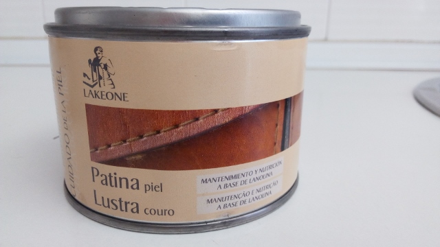

Ya puesto le consulté sobre productos para tratar y nutrir el cuero. Me dijo que nada de gastar dinero en tonterías. Limpieza con un paño de algodón humedecido con alcohol de 98º e imprimación, también con paño de algodón con “Pátina para piel” de la marca LAKEONE; es a base de lanolina; después repaso con paño seco. Ambos productos en Leroy Merlin. La suciedad que sale es para no creérselo y el cuero queda lustroso y nutrido.

Adjunto alguna fotillo.

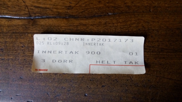

Etiqueta en el interior de la carcasa del techo. Referencias tapicero y Pátina para la piel.

Que maravilla de techo y de precio. Esperemos que estés tranquilo una buena temporada.

Ese techo te ha quedado nike. Eso hay que disfrutarlo y sobre todo mojarlo.

Para el tratamiento del cuero tengo mis dudas, es posible que el alcohol sea muy agresivo y se lleve parte del tinte, de ahí que parece que quita mucha suciedad.
Para hidratarlos no es seguro que la lanolina sea lo mejor, hay mucha información y productos específicos en la red, incluso tapiceros que recomiendan nivea que lo que hace es dejarlos grasientos y sin hidratar.
Yo he usado al menos seis diferentes incluyendo ablandador y quizás el que más me gusta es el gliptone.
Letherique siendo muy caro no me convence.

No, no, el alcohol no decolora la piel. La suciedad de los paños es solo suciedad.pipol escribió:Para el tratamiento del cuero tengo mis dudas...
Hay limpiadores que, efectivamente se llevan el color. En una ocasión compré Auto Glym y dejé de usarlo tras la primera pasada.
Yo he quedado contento con el tratamiento.
