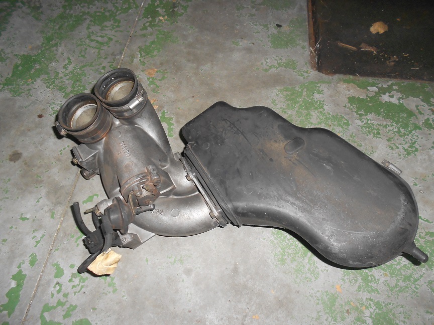

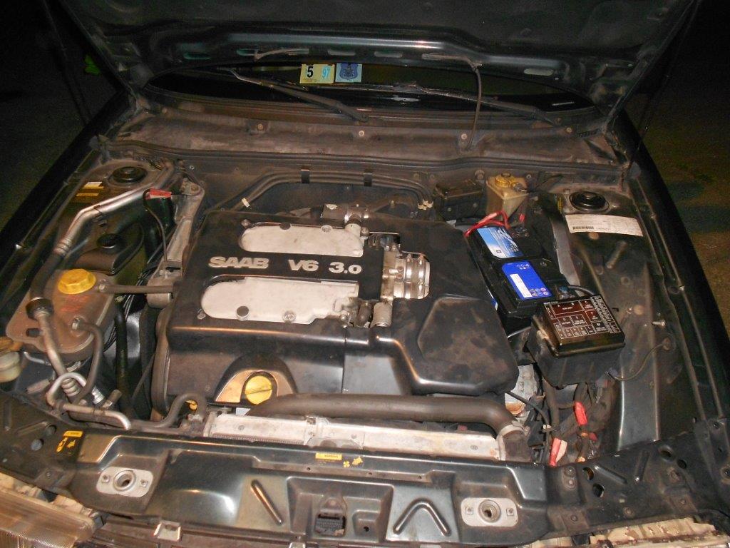

Re: Virginia

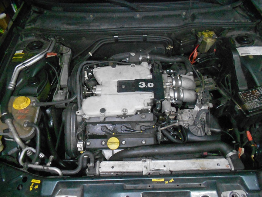

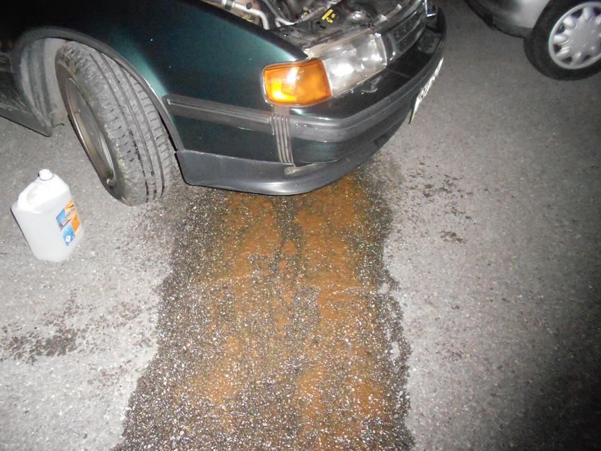

Bueno señores, la diversión esta vez ha durado poco, estaba dándole un pequeño repaso y al revisar el vaso de expansión me encuentro que la Viky se ha puesto a hacer mayonesa. El vaso de expansión está lleno de posos, pero no coge presión y el aceite del motor está limpio. El radiador del motor es nuevo así que descarto que sea el enfriador de la caja de cambios que va dentro del radiador. Todo parece apuntar que sea el enfriador del aceite de motor, que según internet falla bastante, solo tiene el pequeño inconveniente que va justo en el centro de la V, por lo que hay que despejar un poco la zona, si piensas que un motor turbo lleva bastante tubería, no creas que uno atmosférico se anda muy lejos...
