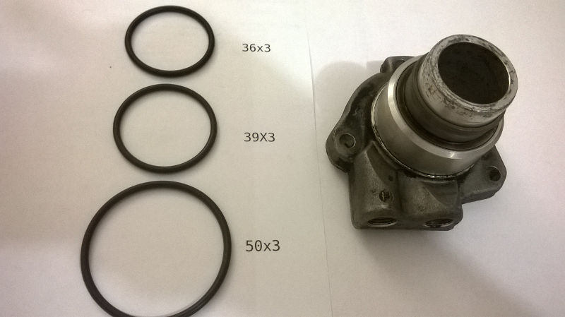

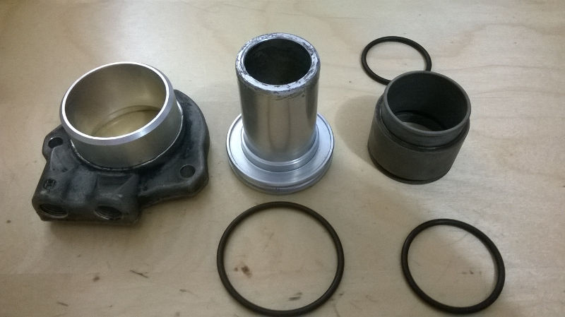

Bueno, pues hoy os traigo una operación relativamente sencilla; se trata de reacondicionar las juntas de un cilindro esclavo, el que va en el embrague del motor.
Yo no he conseguido sacarlo sin sacar también todo el conjunto del embrague, va sujeto por tres tornillos de cabeza allen, y hay que soltar el manguito de presión (para que sea más fácil acceder a el, no está de más quitar también el purgador).
Nos vamos a centrar sólo en el cilindro esclavo, en realidad sólo tres juntas tóricas, (de 50x3, 39x3 y 36x3) son las que sellan la acción del cilindro, y en una tienda de recambios de automoción se pueden conseguir por menos de un par de euros.
El desmontaje y remontaje es relativamente sencillo, lo único que puede representar un poco de complicación es extraer la junta que va por la cara interna del émbolo. Como dice Chencho, no está de más broncear las juntas con un poquito de líquido de frenos (en mi caso, vaselina).
Sólo queda renovar plato de embrague y muy importante, rodamiento del collarín (que es el que realmente acaba fallando en el conjunto del cilindro esclavo)

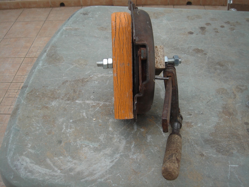

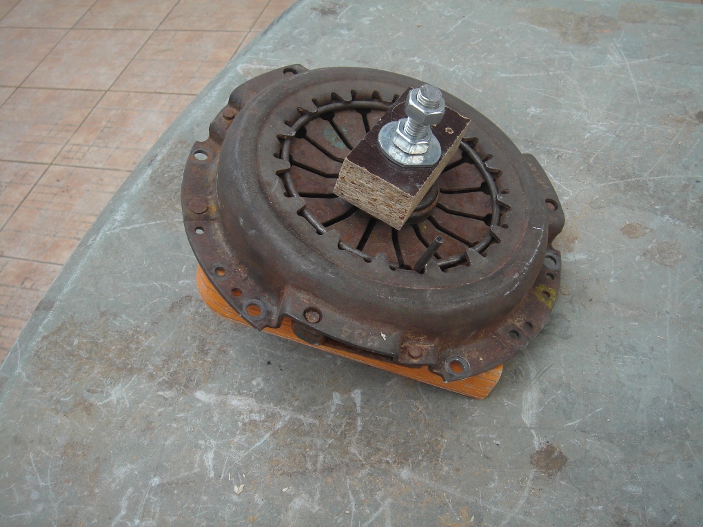

Esta tarde ya metí el conjunto del embrague. Al final puse el aro separador de 5 mm. para colocarlo.
Cuando lo desmonté fue con el de 4 mm. pero ahora quería asegurarme un poco más de hueco.
Para colocar el aro, comprimí la maza como se aprecia en las fotos:
En la segunda foto, el gato es solo para apoyar y que se vea lateralmente el montaje.

Buen artilugio para comprimir la maza.
Yo he visto hacerlo con el gato del coche. Poniendo la maza en el suelo debajo del coche y el gato enganchado al coche y encima de la maza. Hay que añadir sólo algo sobre el diafragma para que se pueda comprimir un poco por debajo de la maza. En aquella ocasión fue un rollo de cinta de embalar, se aplastó un poco pero funcionó.
