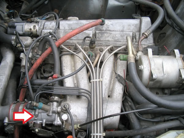

Re: Restauración 900 8v
Bonito sedán, siendo un morro plano y teniendo intermitente en la aleta solo puede ser del 86.
El tornillo del ralentí va justo encima de la mariposa, delente del inyector de arranque en frío.
SAAB 900 TORNILLO RALENTI.jpg (103.34 KiB) Visto 13204 veces

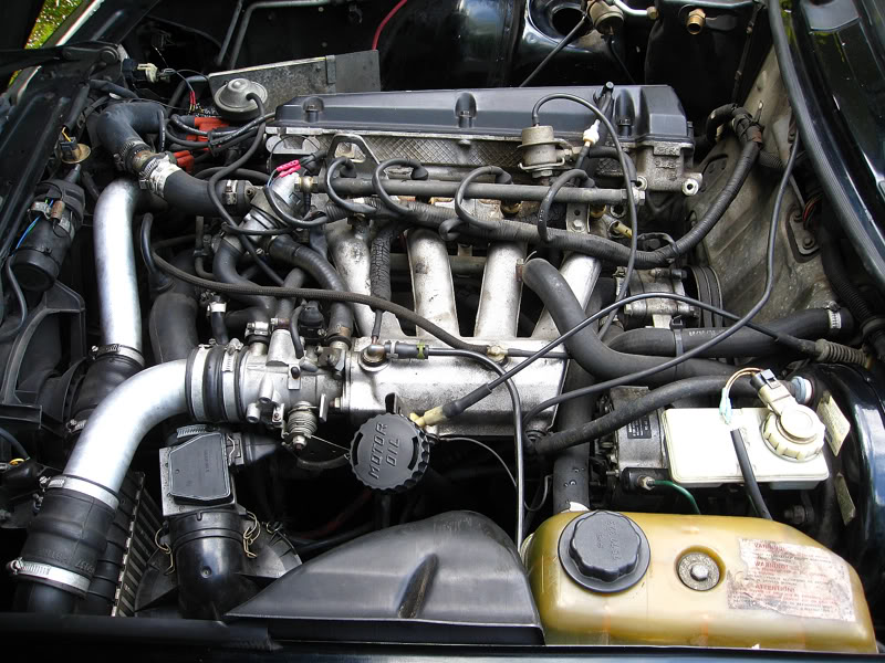

Mensaje por pipol »
Ahí la puedes ver debajo de esas dos conexiones rojas
JuanCanario
Mensajes: 389
Registrado: Mar Nov 05, 2013 5:17 pm
Mensaje por JuanCanario »
Buenas. Mirando fots de mi anterior 8v me di cuenta estaba equivocado, realmente esta al lado del termostasto, tanto en el 8V como en el 16v que has puesto.
